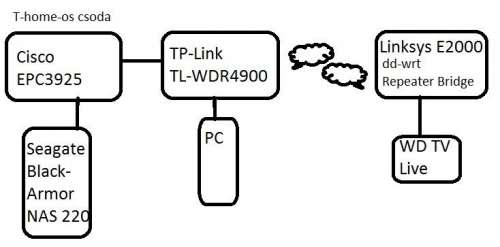

Még egy utolsó kérdésem lenne!
Így van most nálam a hálózat... Jelenleg a t-home os cisco a fő router a tp-link meg egy sima swich ként van beüzemelve (lan port, dhcp off...)
Meg lehetne valahogy oldani h a t-link legyen a fő router? Tehát hogy az osszon ip-t mindenkinek a hálózaton?Köszönöm
Ui: tp-linken jelenleg gyári van most atomstabil...

erre esetleg van valami 5leted h miért van?
gigabitPC->router-->wifis laptop
NAS-->router--> wifis laptop
úgy tűnik h a nas és a router nagyon nem szeretik egymást, mert ha gépről másolok akkor megy teljesen jól, viszont ha a NAS-ról akkor katasztrófális...
ez egy Seagate Black Armor 220-as csoda nas....a linksys routerrel hoz a nas kábelen 20-30 mb ot ezzel(WDR4900) most éppen 5 mb/s hozott
ui: jelenleg gyári FW van fent, de poli-sal is ilyen volt...

szóval most végképp nem értem h mi vanreseteltem is és az elején elindítottam mind2 wifit-t és ment is... mihelyt állítottam a 2,4 ghz-hez jelszót az 5 ghz meghalt...
amúgy másolással arra jutottam h gigabites PC ről másolva laptopra gyorsabb kicsit... úgy hoz olyan 4,5 mb/s-et...
de nem értem mert a nas a másik routerrel is hozott ennyit wifin és kábelen meg ment a 25-30 mb/s is... -
mate0117
az 5 GHz-et sima alapbeállításokon próbáltam elindítani, úgy h a 2,4-es már ment...
ezt a kliens dolgot nem teljesen értem... :/ ha erre vagy kíváncsi akkor:
seagate blackarmor nas 220 NAS -> erről tudom h nem a legjobb...
elérni meg egy win7es laptop intézőjével próbálom, 72 mbps el..ha nem ezekre vagy kíváncsi akkor bocsi, és nem hiszem h ezeknek befolyásolniuk kéne mert a másik routerrel is ugyanígy van...

és esetleg felmerülhet benned h akkor miért nem azt használom, nos mert azt egy repeater bridge-ként használnám... és számomra a 4900-as sokkal erősebb hardverben elviekben... hát egyenlőre nem úgy tűnik...

mate0117
fabiandaniel #56 üzenetére
wdr4900: NAS-> gigabites gép: 14-15 mb/s
e2000: NAS-> gigabites gép: 25 mb/sés wifin se világbajnok.... ott közvetlenül mellette 4 mb/s (oké vacak wifi vevő van és csak 72mbps-es csatlakozik, de még így is lassabb mint kéne szerintem)
mate0117
fabiandaniel #54 üzenetére
szia
köszi ez most jónak tűnik...
még egy dolog... arra esetleg van valami ötleted hogy hogy lehetne felgyorsítani egy kicsit?
van hozzákötve egy NAS és arról másolnék cuccokat és ezzel sokkal lassabb mint a Linksys E2000-ressel...
esetleg valami ötlet?
