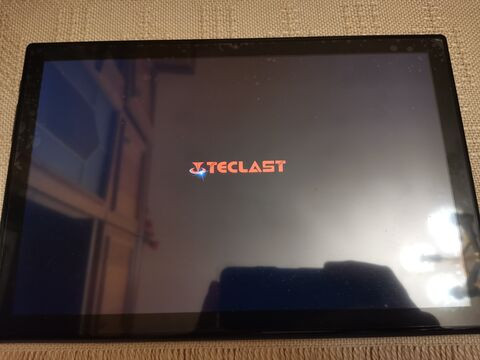

Sziasztok, Teclast P20HD tablet 2 hét használat után nem kapcsol be, töltést nem veszi fel (vagy csak nem jelzi).
Semmi gomb kombinációra nem reagál. Kínai rendelés, gari nem játszik.
Mit tudnék vele kezdeni, hova vigyem szervízbe? Bp és környéke -

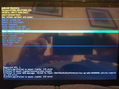

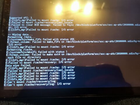

danika025
Az alany egy Teclast P20HD nem kapcsol be csak a kis Teclast felirat van, ha bemegyek a recovery menübe onnan bármit választok akkor "E: Failed to mount hibaüzenetet kapok mindenre .
Valami érdemi megoldás vagy szerviz aki életre tudná kelteni?
