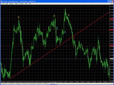

Csak megerősíteni tudom Fecdzo korábbi, Swoodinak tett javaslatát. Próbáljátok meg távolabbról, vagy nagyobb idősíkon nézni az eseményeket.
Egy elég ronda, de mégis trendszerű emelkedésből vettél példát (kék nyilakkal jelölve).
Ez nem kitörés, hanem szimplán a trend mozgásának a része. Tripla toppot (sárga X-ek) csinált, amiből lefordult, majd szépen törte a trendcsatornáját (piros nyíl). Ebből következett egy tartósabb esés.Bár, ami nagyobb idősíkon normális mozgásnak látszik, arra kisebben nyugodtan rá lehet mondani, hogy kitörés.
