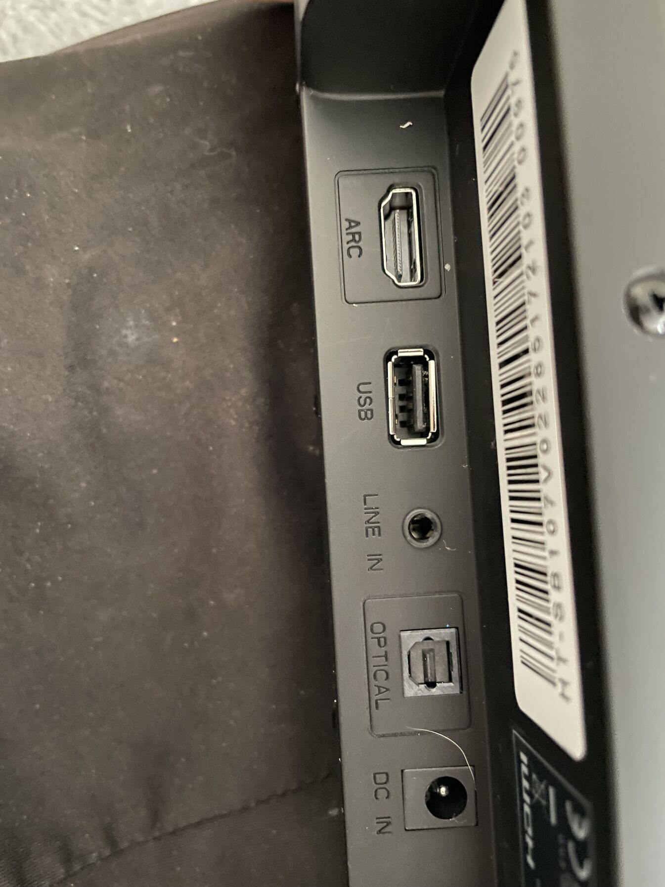

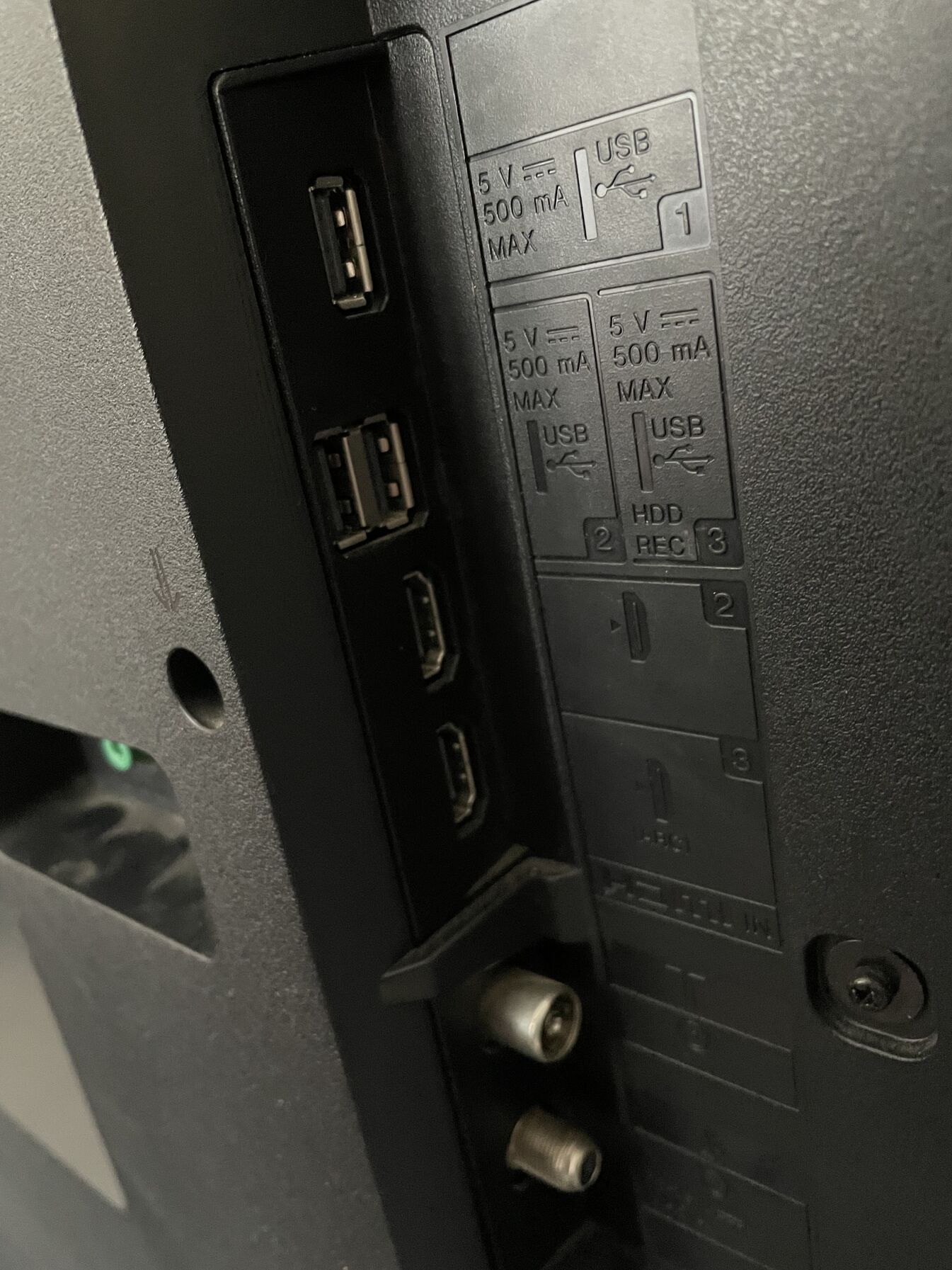

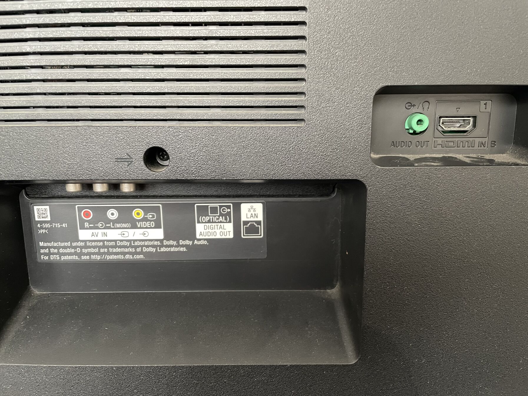

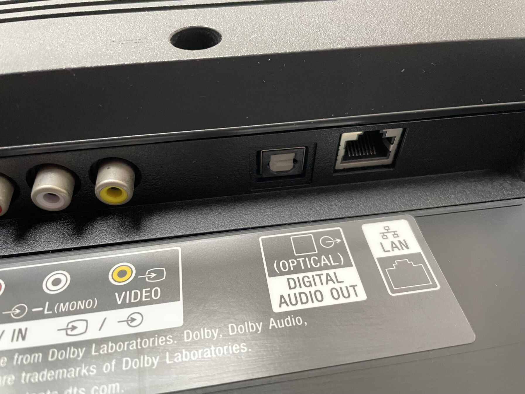

mályva
Tud valaki segíteni?
Vettem egy hangprojektort, a tv hez, de nem szól..rácsatlakozik HDMI arc on, de ennyi nincs hang.
Elvileg optikai kábel kell hozzá, hogy szóljon de nem értek hozzá, pedig sok bemenet van a hangprojektoron is, és a tv-n.
Kérem tud valaki segíteni hogyan tudom megoldani, hogy szóljon a hang?
A dobozban semmi nem volt csak a hangprojektor táp töltő kábele amit az áramba kell dugni
tv: SONYKD-55XE7005BAEP Smart LED televízió
tv bementek: Csatlakozók:Wi-Fi tanúsítvány 802.11b/g/n, RJ-45 Ethernet bemenet, RF bemenet, IF bemenet, Kompozit bemenet, 3x HDMI bemenet, Digitális hangkimenet, 3x USB port, Fejhallgató kimenet, CI nyílásElvileg a digitális hangkimenet az az optikai kábel, de nem tudom, hogy milyen kell.
2 db hdmi kábel is van itthon, de nem megy hdmi arc-on...Más ötlet?hangprojektor az ez !!: https://bevachip.hu/sharp-ht-sb107-65cm-90w-bluetooth-hangprojektor-p798098/
Köszönöm.
