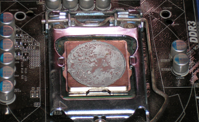

válasz ledgeri #34119 üzenetére
Na, csináltam egy bővített tesztet, lynx-el fix beállításokkal.
Motorházat felnyitva láttam, hogy az előző paszta még javában folyós volt (amennyire szokott az lenni). Értékek rendezpődtek, bár az egyes még így is a lehgűvösebb...Érdemes pár hét után újramérni vagy ha most jó volt akkor akkor is az lenne....?

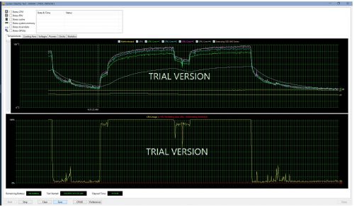

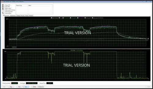

ledgeri
Tesztelhetnékem volt, mivel az alaplapom progija egy alap, de terhelő progira is 80 fokot jelzett. (alaphűtő, .)megyek is holnap venni mx-2-t. Ráeresztettem egy prime95-öt realtemp mellett, és még jó hogy figyeltem, mert 6 perc, 20 másodperc után már 85,90,95,95° -ön álltak a magok. Majd aidával logolva kaptam egy ilyen grafikont:
Én állítottam leKérdéseim:
Hogyan lehet ekkora különbség a két szélsőérték között a magokat nézve?
Mivel lenne kimérhető a magok közti sebesség-különbség? (egy idő után látszik hogy a 3-as magom gyorsabb, meg van egy ami picit lassabb , mint a többi)
Van valahol vázolva, hogy a magok sorrendük szerint hol vannak a késztermékben?? ("egészalakos kéne")
Mi sokall be -a grafikon alapján- hogy utána elkezd ilyen ütemben tovább melegedni az egész?[ Szerkesztve ]

ledgeri
ez a gyári szétkenődve, másik fele a fűtőn.....Kellene cserélni?
probléma lehet-e, ha össegyűjtötem, és elterítettem újból? (66- 67-fok stabilan prime 95-alatt..)// #ublockO-HardMode // anti-blockadblock-er // PH! új arculat: 1/ 500 // szeksziboj -nálam van egy pirospontod! // Találtam sárga fényű lézert! (kézit, ceruzaelemest) https://youtu.be/XQnmMjYHgcM //
