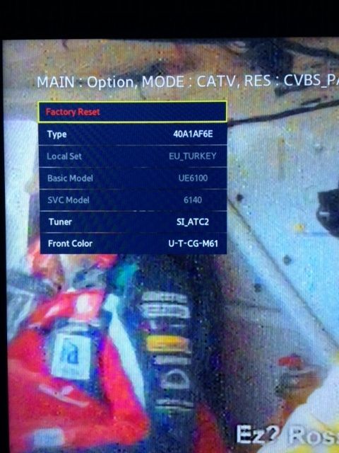

Az normális, hogy ha belépek szerviz menübe, de nem módosítok semmit, hanem power gombbal kilépek, akkor visszaállítja alapra a képbeállításokat (fényerő, kontraszt, szín, motion plus, minden... kivéve a csatornakiosztás, az megmarad)? Merthogy nálam ez történik. Egyébként is csak akkor tudok a szerviz menübe lépni, ha átváltok egy olyan forrásra, ahol nincs jel. Mert tv forráson egy pillanatra felvillan a szerviz menü, aztán rögtön bejön a tv csatorna.
Bekapcsoltam a "sound share"-t a szerviz menüben, de nincs változás. Vagy meg kellett volna csinálni ezt az újra installálást is?
"Mostmár csak ujra kell installálnod a tv-t (menü - rendszer - beállítás) pin:0000"
Vagy ez nem minden szerviz menüben való matatásra vonatkozik? -

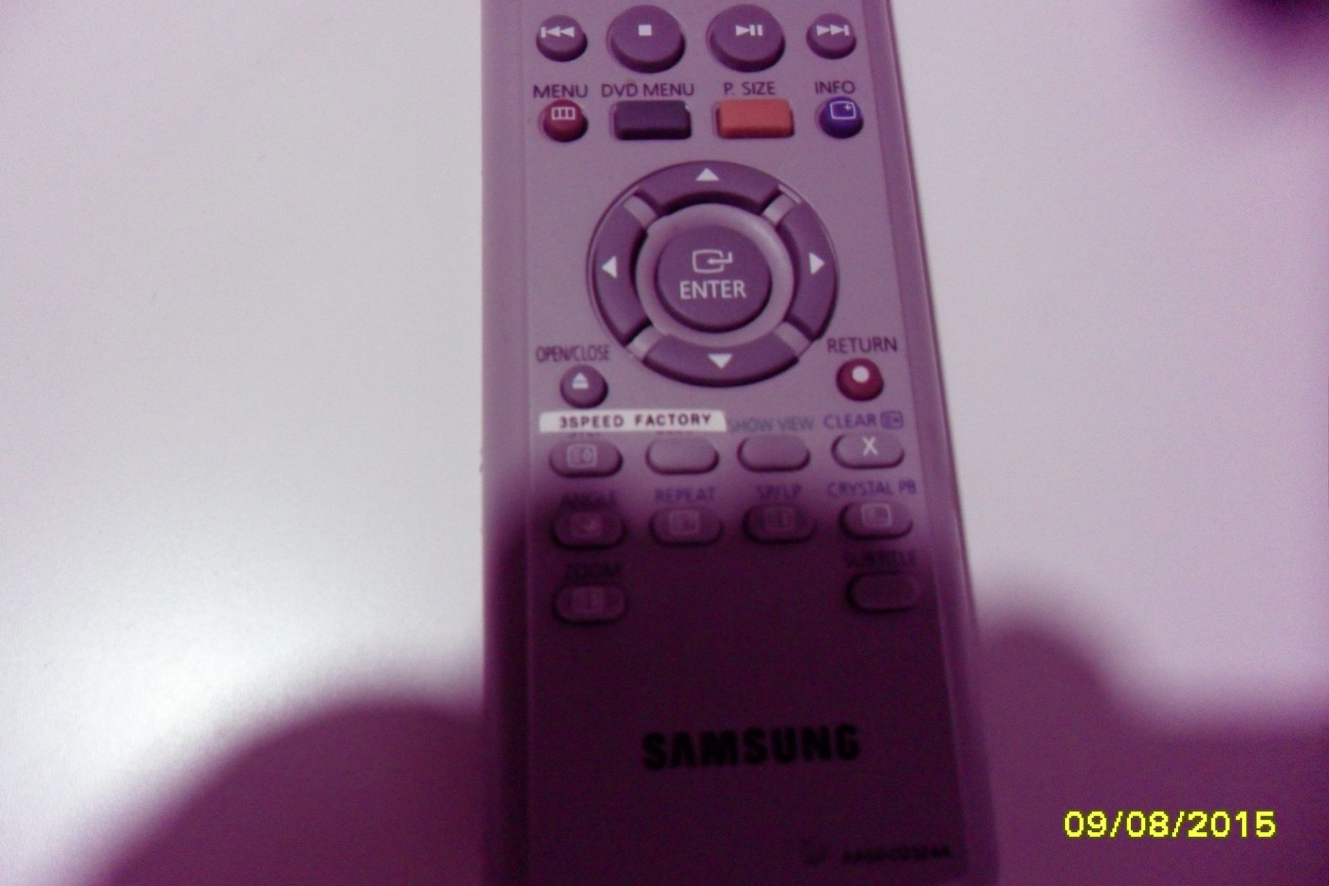

Igen kell a factory távszabályzó (a linken is erről van szó).
Esetleg hívj néhány tv szerelőt a környékedről hátha van vkinek. (merre laksz?)
Egyébként ez egy átmókolt egyszerű távkapcs, a gyárban a dolgozók ezzel állították be a tv-ket.
Ne is kérdezd, nem tudom hogy kell átalakítani. Az enyém így néz ki. -

Akinek H6400-as készüléke van, megnézné a Service menü -> option-nál, milyen tuner verziót ír? - de csak az, aki tudja mit csinál, nem szeretném, ha elpiszkálna valamit... annyit nem ér...
