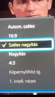

tyotyiga
Helló mindenki! A kèpmèret beállìtásnál mièrt nem tudom elèrni a kèpernyőhöz igazìtás funkciót? Csak halványan vsn jelen,nem használható. 48H6400.
