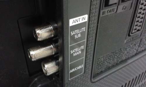

Balageee #75794 üzenetére
Keress rá a neten a H6500 Képek-re és rögtön látod, hogy 1 RF és két műholdas bemenete van! Ha a logika szerint működik, akkor 4 ikerfejjel és 2 4-1-es diseqc-el PIP módban két tetszőleges műholdas műsort nézhetsz, de egyszerű esetben csak az egyik lehet kódolt, legalábbis még senki nem számolt be ellenkező tapasztalatról se kábel se műhold vonalon, annak ellenére, hogy néhány szolgáltatói box képes egy kártyával két műsort dekódolni.
Balageee
tachikoma #75791 üzenetére
Okés, mondjuk én olyan esetből indultam ki, mint az enyém, mert nálam nem tartja a markát a szolgáltató... társasházban lakunk, ahol egy koax-kábelen jön a Digi-nek a tv jele (analóg + digitális). Nekem a lakásban már semmit sem kell kikódolnom (max HBO-t...bár ezt megcsinálja az STB
)... így annyi tv-t teszek rá, amennyit akarok. Vettem régebben egy STbox-ot aminek két darab C-s tunerje van, és ha felveszek vele, akkor bizony nézhetem bármelyik digitális adást, nem úgy mint egy tunernél, hogy csak azok a csatornák válthatóak, amelyek ugyan azon a frekvencián jönnek, mint amiről felveszek. Persze más szolgáltatónál máshogy van, illetve a a Diginél is van olyan eset, amikor van egy központi doboz ami megcsinálja a netet, a tv-t, telefont. Itt sajnos annyi doboz kell, mint amennyi tv-d van.
De akkor most a H6500-nek melyik tunerből van kettője?Esetleg két darab C-s RF bemenete van, vagy csak az S-ből van kettő? Vagy 1db S és 1db (C / T), és ezért Twin???

tachikoma
Balageee #75784 üzenetére
Nem. Én konkrétan 1 db csatornát tudok nézni, miközben megy a pip, vagy veszek fel: az a m1 HD. Minden másra kiírja, hogy CI kártya nem elérhető.
Ezt biztos, hogy nem a tv csinálja. De mondjuk logikus is: Ha van két db 1 tuneres eszköz a házban, akkor a kábelszolgáltató tartja a markát, hogy a másikba is vegyek egy CI kártyát. Itt csak egy eszköz van, ami egy kártyát fogad, és gondolom az így működik, hogy egyszerre csak egy csatorna legyen "kikódolva"
Egy dolog furcsa csak nekem, hogy még az analóg adásokat sem tudom nézni felvételkor, amik elméletileg kódolatlanok, de aztán a fene tudja...
rexbp
Flashget #75783 üzenetére
Tehát akkor nem kell diseq elosztó? (Max csak akkor, ha 2-nél több műholdat veszünk...?)
Egyébként ez mire jó? Pip? Vagy ha vmit rögzítek, akkor nézhetek mást?
Meg tudná nézni valaki a menüben, akinek ilyen tv-je van, hogy mindkét sat bemenetre köthető-e diseq elosztó?
(Ez király lenne: 2x4 műhold vétele...) Köszi,. -

Balageee
tachikoma #75775 üzenetére
a H6500-as nem azért twin tuner-es, mert van benne (C/T) és S tuner is?
Úgy tom van benne PVR funkció is... ezek szerint, ha felveszel egy műsort, akkor bármelyik másikra elkapcsolhatod amíg a felvétel megy? mert ha nem így van akkor szerintem csak 1db C-s tuner van benne.
Bár én ezt olvasom a Samsung oldalán : DVB-T / C / S2 ---> nem a két db S tunertől twin? -

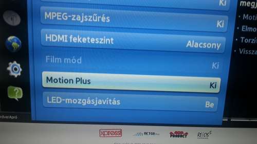

kungzi #75761 üzenetére
A Film mód az totál más amire te gondolsz, nem véletlenül nem aktív
Összefoglalóban nézd meg az Általános beállítások részt
Motion Plus Ki, tehát a LED mozgásjavítást is ki kell kapcsolnod, HDMI feketeszint az meg Normál...na de nem sorolok fel mindent itt
[ Szerkesztve ]
kungzi
üdv
a tv-n hogy tudom a film módot aktívvá tenni? a DVI/hdmi portba van dugva a hdmi kábel
