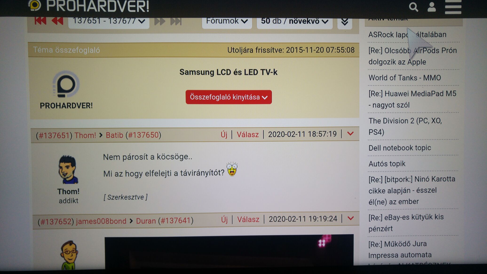

Szia. Sajnos a foto nem ugy adja át ahogy én látom. Szerintem az összes szin el van csuszva kicsit. Csak a piroson a leg feltünöbb. Nemelyik kék is inkább türkisz. És haloványabbak is a szinek. De ha teszek még rá szint akkor meg nagyon csunya a kép. Most 26 on van a szin.
Befogom vinni samsung szervizbe majd ott kiderül. Még ugyis garis [kép] -

Ezeken a képeken nekem nem egyértelmű, hogy minek kéne lennie. Jobb lenne valamilyen valós képtartalmat fotóznod. Továbbá bármilyen meglepő, meg kéne nézni egy szürke sávos vagy átmenetes ábrát is (esetleg nullára vett színtelítettséggel egy bármilyen képet), mert ha valamiért nincs piros a panelen, akkor a fehér és a szürke árnyalatai is elszíneződnek.
