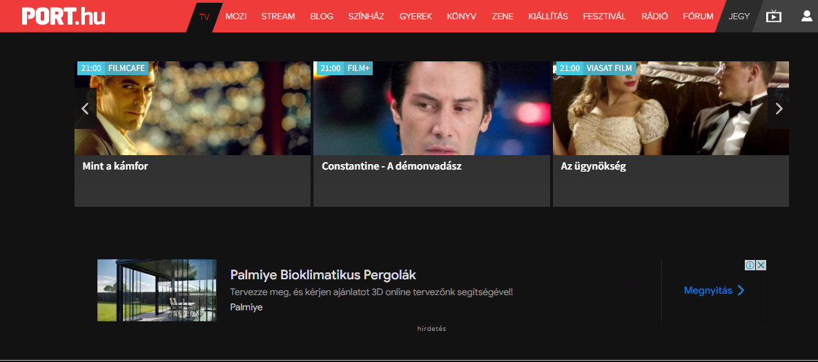

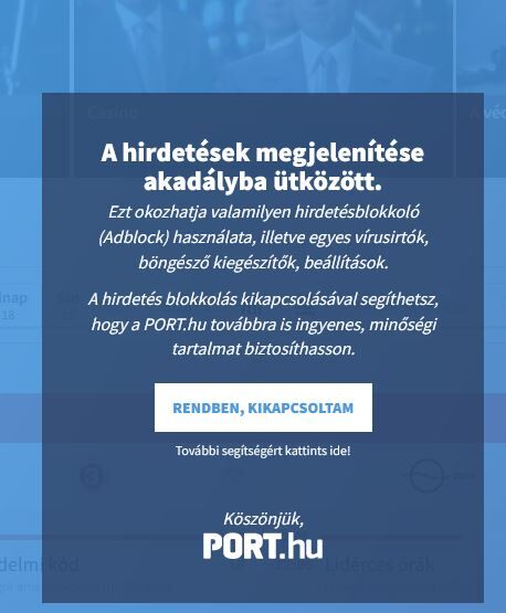

Cs1csó
Ublock Origin vs. Port.hu oldalra valaki gyógyírt? Olyan beállítást, szűrő ki/be kapcsolást amivel jó?
SamSem58
Szia,
Kösz, hogy szólsz, de nálam már az AdGuard van fent és azt akárhogy is állítom, a Port.hu-n mindenhogy felugrik a kék panel, hogy "A hirdetések megjelenítése akadályba ütközött" Mivel máshol nincs ilyen gondom, ezért inkább a Port.hu oldalról mondok le átmenetileg. Időnként megnézem, aztán majd csak lesz valahogy! Jobbat sajna nem tudok!

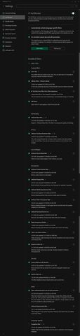

AtHoS
Nálam ezek a szűrők vannak használatban és nincs tiltó üzenet port.hu-n (hufilter nincs bekapcsolva), görgető csúszkák is megvannak
User filter tartalma (csak szűrésből kivett oldalak):
@@||www.jofogas.hu^$important,document
@@||onya.nav.gov.hu^$important,document
@@||www.suzuminn.hu^$important,document
@@||prohardver.hu^$important,document
@@||auth.vodafone.hu^$important,document
@@||www.vodafone.hu^$important,document
@@||tags.tiqcdn.com^$important,document
@@||www.posta.hu^$important,document -
Cs1csó
SamSem58 #2389 üzenetére
Üdv, "félig" megoldódott a port.hu probléma: az UO-ban az "Easy privacy" szűrő kikapcsolásával megjavult a tévé oldal. Sajnos ha betöltesz egy film saját oldalát akkor pár másodperc után a jobb oldali görgetősáv nálam (Firefox) eltűnik és nem lehet az oldalt görgetni az oldal frissítése után megint lehet másodpercekig görgetni.
(érdekességként : ha a hun filtert is kikapcsolom akkor biza megjelenik a tiltás)

Nem ugrott fel semmi nálam, a filter log szerint ezek dolgoznak rajta:
adguard base filter
adguard tracking protection
adguard annoyances filter
hungarian filter -

Most a munkahelyemen is működött, erdekes.
#86564352
Ez egy X-akta lesz akkor srácok. Adguard kiegészítőben a fő és még annoyances filter is ON és nincs reklám, kereső is jó. Edge saját követésvédelme az alap balanced. Privát ablakban néztem, így beragadt cache, cookie se lehet. Megnézem majd Safari + Wipr milyen, az amúgy easylist alapú amivel uBlock Origin is dolgozik. Adguardnál van jelentés gomb, ha gondoljátok küldjétek be nekik.
