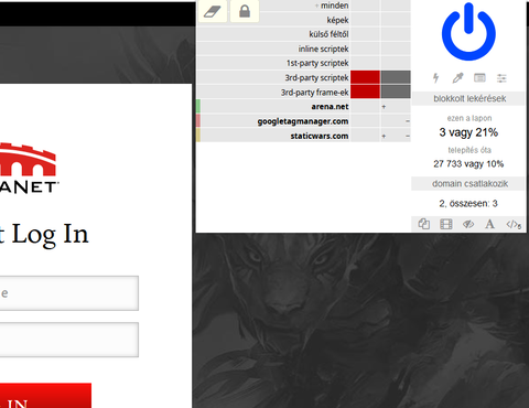

stuka20
Az uBlock-tól lehet ez a piros keret? [link]
Plusz a Guild Wars 2 oldalán "Some fields are invalid; please fix them." hivatkozva nem enged elfogadni semmit, sem belépni. Ha kikapcsolom az uBlockot, akkor minden rendben van, bár a fenti piros keret még mindig van, az mitől lehet? Illetve mi akadályozhatja, hogy nem tudok pl. bejelentkezni a 2. linknél?
stuka20

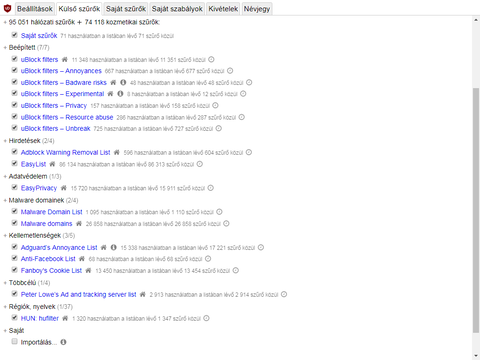

Alapvetőe PC-re jelenleg az UBO az egyik ha nem a legjobb védelem (reklámok, kártékony oldalak stb.)
A legkomolyabb panasz az Adguard PC-s változatára, hogy használatával jelentősen megnőtt a PING idő azaz lassította a böngészést. Egy gépen kipróbálhatod, és tesztelheted is mondjuk: pageloadspeed-del.
Az UBO ingyen tudja amit az adguard és még fürgébben is, persze érdemes bekapcsolni még rajta pár filtert vagy akár tölteni is le hozzá.
