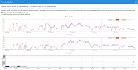

Pontosan erről beszéltem, de ezt én is ki tudom nyerni bármelyik qualcomm alapúból, ráadásul nem csak a bitallokációt, de az SNR-t és a frekvencia választ is csatornánként.
Azt nem értem, legalább ezt miért nem teszi bele minden gyártó? Nagy segítség lenne az ügyfélnek, mert ezzel ki lehet szúrni egy csomó hibát.
Ezen a képen is látszik, hogy elég vacak a spektrum, nem mondanám ideálisnak.
