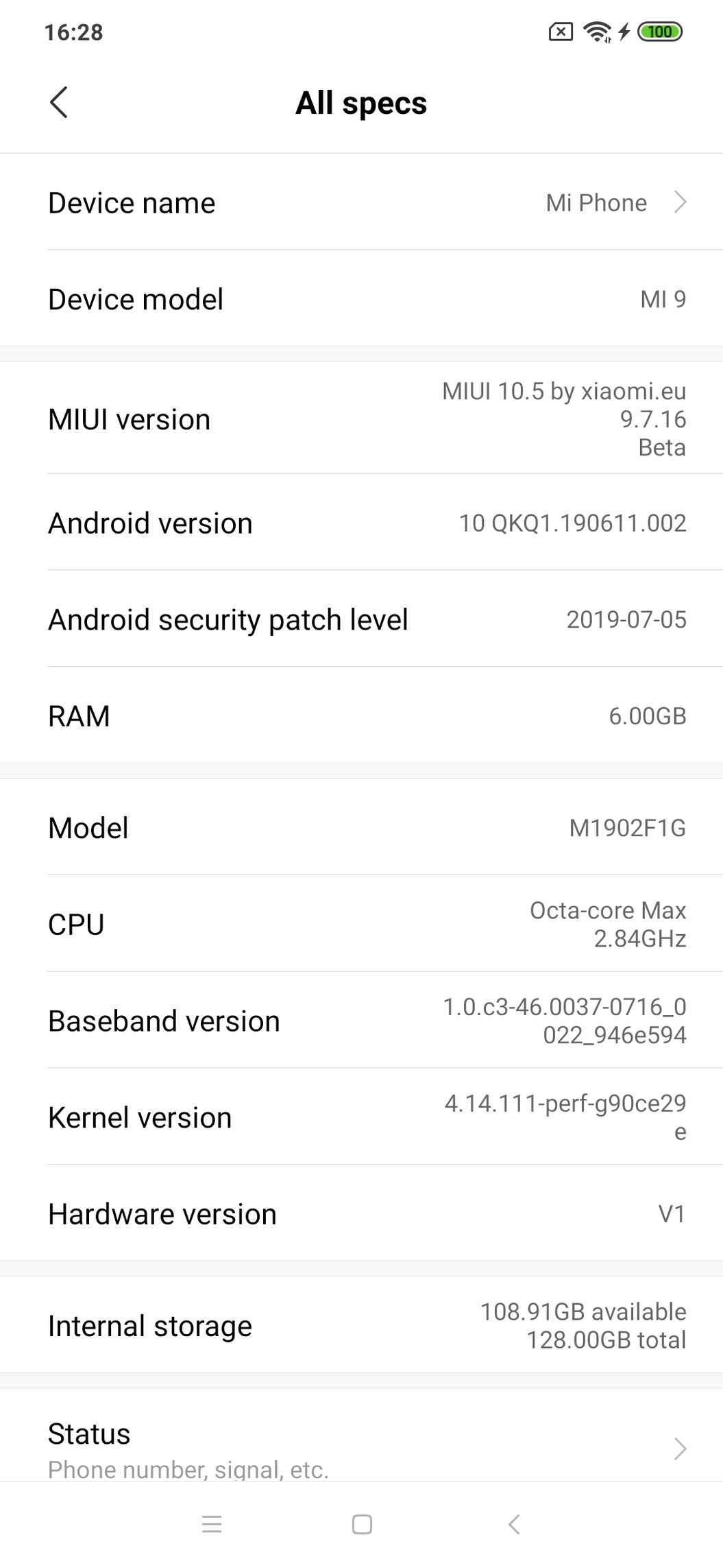

Atomgeszi #1142 üzenetére
Képen látható MIUI11 hír fake sajnos, viszont Q alapú zárt china beta kiadások 9.7.11 kiadástól elkezdődtek, mint ahogy azt itt írtam korábban: [link]
Legfrissebb Q alapú zárt beta kiadás 9.7.16 aminek már megvan és működik szépen a xiaomi.eu változata is:Android Q alapú MIUI kiadások szünetelnek 1,5 hete, így Xiaomi a héten még visszatér a P alapú kiadásokra Mi9 kapcsán.
