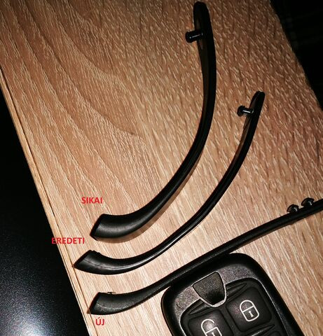

Megérkezett a szíj: [link]
A SIKAI szíjhoz képest sokkal puhább és vékonyabb, még az eredetinél is, meg se állt az oldalára fordítva.
A pántjánál is vékonyabb, hajlékonyabb, nem feszül annyira.Ami nem tetszik, hogy a felülete nem sima, hanem mintázott, jobban fog koszolódni:

2 napja tettem rá ugyan ilyet, vastagabb a száránál és merevebb az egész mint a gyári. Az eredetinek a bújtatója tört meg, lehet akkor inkább megragasztom azt
Eddig még nem láttam ilyet, csak a SIKAI volt az Alin, meg műbőr. De ránézésre jobban hasonlít a gyári szíjhoz: [link] -

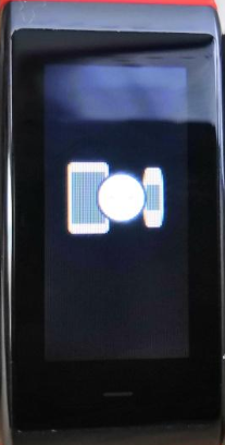

Sikerült megoldanom... végigböngésztem elég sok fórumot, sok helyen azt írták, hogy hagyni kell lemerülni és utána jó lesz, de több hetet nem akartam várni. Végül sikerült életre keltenem.
Ha ez jelenik meg neked is az órán akkor találtam egy megoldást amivel életre tudtam kelteni, remélem sikerül:
Androidos telefon kell hozzá, iPhonera tudtommal nincs ez a program.
Uninstalláld a MiFitet és telepítsd Play Áruházból a Gadgebridge alkalmazást.
Nem biztos, hogy elsőre megtalálja az órát, ilyenkor telefon újraindítás, Bluetooth beállításoknál el kell felejtettni vele a kapcsolatot.
Ha ez a program látja, akkor szerencse! Ha megvan akkor menüben a Debug menüpontra kell menni ott pedig egy Factory Reset és Reboot.
Ha ez megvan akkor MiFit újratelepít és meg kell neki találnia az órát. -

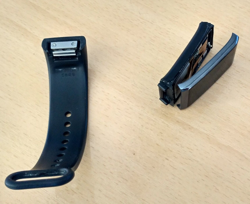

Kb két hónapja használom, de kitörött a rögzítőfület tartó csavar tokostól
. Pedig csak hétköznapi felhasználó vagyok, semmi extrém.
