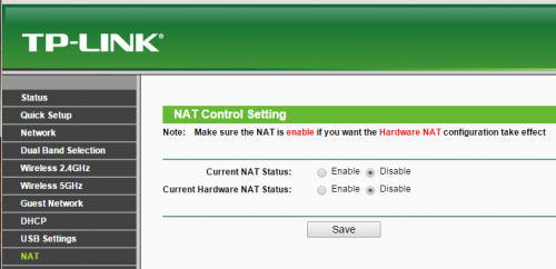

A gondom, az hogy holnap jön a szolgáltató modemet cserélni és utána 500Mb es netem lesz (UPC)
Emiatt vissza szeretném tenni az eredeti firm et, mert ugye abban van csak hardveres NATolás, anélkül 200-220Mbit ha jól tudom a plafon.
Van külön nas amin fut a torrent, így nem lesz nagy érvágás.Ha jól tudom lehet lucin visszarakni az eredetit, csak arra kell figyelni, hogy boot nélküli legyen.
A kérdésem az, hogy tudna valaki ehhez linket adni ? Mert a TP-link oldalon nincs, a legrégebbi nevében is benne van a boot szó. :SA fórumban ezt találtam:
De ez a 3600 ashoz való, így nem tudom, hogy ez jó e az enyémhez ?(3 antennás zöld ledes)
Illetve utána akkor már mehet e rá erről a firmről a legfrisebb bootos a TP-Link oldaláról ?Előre is köszönöm!
Illetve van olyan 3rd party firmware amivel megy a hardver nat?

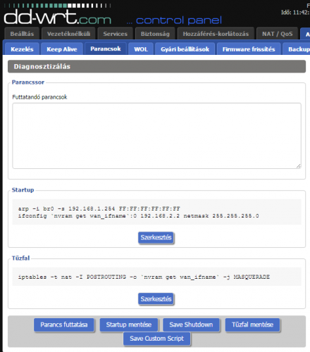

Doky586 #5225 üzenetére
Jól értem a csendet hogy az openwrt-vel nem megoldható ezen két feladat..?
1.-re ezt találtam, de nálam nincs ilyen pont. alulról hiányzik.
2.-re (WoL): ezt találtam. de nem tudom mit hova kellene beírni hogy a netről érkező mágikus csomag felébressze a telefonon kiválasztott PCt.
DD-WRT-n olyan könnyen be lehetett állítani azon 3 sorral (+1 átirányítással) hogy nem gondoltam hogy az OpenWRT-nek gondja lesz vele..
vargalex #5224 üzenetére
Nemigazán értem amit mondasz...
Két dologra használom ezen parancsokat:
1.: a router elé kötött PPPoE modemet akarom elérni melynek ipcíme kívül esik a lan maszkon (192.168.2.1)
2.: WOL -hoz a telefonról elküldött mágikus csomag így jut be wan-ról lan oldalra (ezen 254-es címre küldött forwardal) és így broadcastolódik. (a routerbe épített WOL funkció nem jó nekem)Ezeket hogyan tudom megoldani openwrt alatt ???

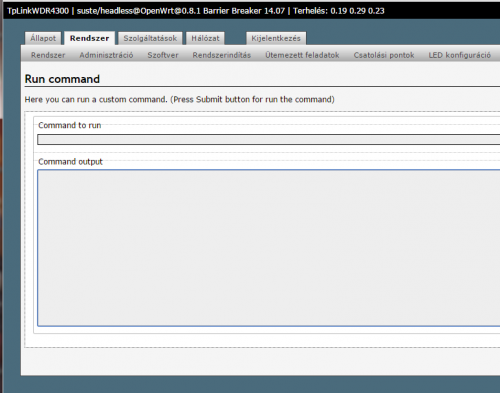

vargalex
Doky586 #5223 üzenetére
OpenWrt alatt az ip neigh add-al (ip parancs utólag telepítendő) tudsz felvenni statikusan az arp táblába.
Az nvram parancsokat felejtsd el, itt minden file szinten (uci config-okban) van tárolva.
Viszont további IP-ket LuCI-ban is tudsz rögzíteni egy új network létrehozásával ugyan arra az interface-ra.
Az induláskor lefuttatandó parancsokat LuCI-ban a System-Startup oldalon tudod rögzíteni. -
