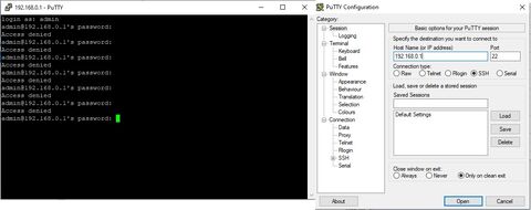

Hali!
Sajnos nem fogad el semmit a billentyűzetről.(beillesztést sem fogad el, echo-val látni hogy elküldi)
Több terminál prgrammal is próbáltam, egy másik, működő 4300-on meg tudom állítani és a db12(?) menüpontok megjelennek. (most nem vagyok a közelében).
Holnap folytatom még egy kicsit. Ugyan ingyen kaptam, de sajnálmám kukába dobni (elférne ez is a wl500-ak mellett...) -

parancssorból nem érem el a routert telneten:
"C:\>telnet 192.168.0.1
Csatlakozás: 192.168.0.1...Nem lehet csatlakozni az állomáshoz. a következő porton: 23: Sikertelen csatlakozás"
erre gondoltál?
Ha nem, akkor tudsz linkelni egy részletesebb leírást? Gondolom OpenWRT / DD-WRT alatt könnyebb lenne a dolgom ,de a gyári fw kifog rajtam

2. VPN-nel hasonló hiba: egyszer csak megszakad a kapcsolat, utána WLAN hálózati hiba (DNS kiszolg. nem elérhető), szintén csak a router restart oldja meg
3. webUI-t hónapok óta nem érem el: 192.168.0.1-et pingelve a mellékelt ábra fogad. http / https-en keresztül sem érem el az admin felületet. Putty?
Soft/hard reset-elném, de a ppoe net felhasználó/jelszó párosa csak a routeben van elmentve, szolgáltatótól kiszedni körülményes / hosszadalmas (C terv) illetve attól tartok, hogy többet nem indulna el a szerkezet, mert talán haldoklik (?)Merre induljak el?
ui.: kép és ip cím javítva, a probléma továbbra is adott
