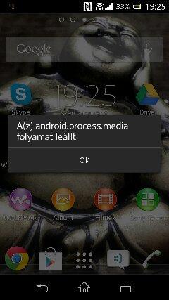

android.process.media folyamat leáll
C2105 készülékemen megjelent a tegnapi napon egy frissítés melyet engedélyeztem.
A frissítés ami a 4.2.2 rendszert tartalmazza hibás. A készülékhasználata közben
előugrik egy ablak melyben android.process.media szolgáltatás leállt felirat található.
Ezt követően minden program ami a háttértárolót használja nem találja a hozzá társított mediafájlokat.
A hangkezelő nem játsza le a beállított hangokat. A belsőtárhely és a SD kártya közötti másolásnál is megáll a szolgáltatás.
A Chromban a böngészés közben újraindul.A készüléken korábban 5-6 általam feltelepített programot használtam.
Speedtest, wifianalyzer,skype,camscanner,
google starmap, esfile explorer.
A hiba a telefon alap állapotának frissítését követően már jelentkezik az újraindítást követően.
A mediatároló szoftver leáll és ettől a ponttól a telefon használhatatlan. Nem látja a képeket a kép és video szoftver.
A walkman az audió fájlokat...stbKülső programok telepítése után azonnal jelentkezik a hiba.

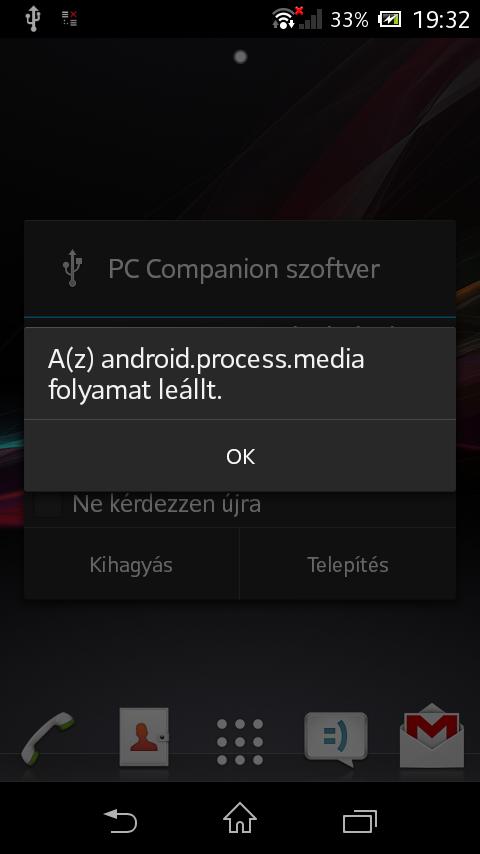

android.process.media szolgáltatás leállt.
Ettöl a perctől kezdve a képkezelőnem látja a képeket, az mp3 kezelő az mp3-t. a fájlkezelő látja az állományokat a telón.
A media az gondolom a sony media kezelő programja.Volt másnak is ilyen hibája?
A frissítés előtt nekem semmi bajom nem volt a készülékkel.
Amióta a frissítés rájött számomra egy kupac eletronikai hulladék.A Fissítés után probáltam a SUS-t Teljes törléssel. A hiba jelen volt a memoria kártya teljes törlésével is , úgy is hogy a telefonból teljesen kivettem. Csináltam vele teljes javítást és törlést is.
A hiba megmaradt.Létezhet hogy ezek e programok nem jók. vagy sérült a belső kezelő program? nem lett teljesen jó a frissítés?

Az egész ott kezdődött hogy tegnap feltettem tölteni a telót.
Jött ez a kép amit álmodozásnak hívtak.. a telefon mintha merevre afygott volna hiába nyomtam a gombot nem kapcsolt sehova.. le kellett vennem az aksit.
Ezt követően újraindítás után töltőre rakva ismét kezdte ezt a hülyeséget de nem minden alkalommal. Véletlen szerűen. Aztán leállt egy progi és vesztek a benne tárolt adatok.. Újraindítás után nem működött túl jól..
Úgy gondoltam csinálok egy rendszer visszaállítást.
Hiába töröltem mindent.. a rendszer visszaállításnál néhány újraindítás után ismét jött a hiba..
A skype 3.2 van fent evvel nem jön a hiba. de a app storból rátöltött 3 progi után egy újraindulással jött.[ Szerkesztve ]
