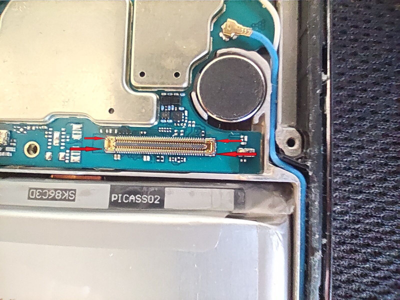

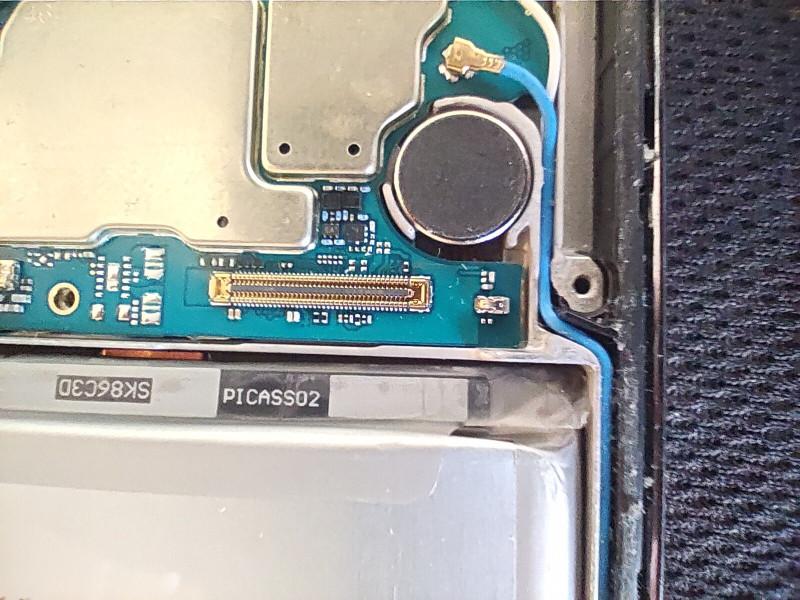

Andrew88
Igen, ezt a csatit mondtam. A kép alapján jónak tűnik, de ahogy mondtam nagyító alatt kéne meglesni, úgy a biztos. Jelöltem, h hol keresd a repedést. Kb. úgy képzeld el, mint amikor műanyag dobozba bazi nehezen beletuszkolsz vmit. 1 méterről nem látod, de 15-20 centiről már észre veszed, h van rajta egy hajszálrepedés. (Csak a repedésre reflektálok, nem arra, h az átvezető csatija nyomta szét a panel csatiját.
) A fekete műanyagot nézd majd, h egyben van-e ill. van-e rés a műanyag és a fém érintkező között. Sorry, nem tudok direkt példát mutatni hirtelen.A melegedés normális. Nem direktben az akku kapja az áramot, hanem a panelon keresztül.
orso0355

Köszi a tippet. Erre a csatlakozóra gondolsz? Nem tudom, milyennek kéne lennie.
Viszont azt vettem észre, hogy az akku csatlakozót rádugva és a telefont bekapcsolva a periodikus rezgéssel együtt elkezd nagyon melegedni a processzor. (2. képen a bekarikázott alkatrész a tokozás alatt.)
Szerk: vagy ez a melegedés normális?

Andrew88
Hali
Ha periódikusan rezzen, akkor még lehet menthető. Érdemes rálesni a panelon az átvezető csatlakozójára. Nagyító alatt nézd meg nem repedt-e meg/nyílt szét a csati egyik v több sarka. Ez okozhat töltés és/v kijelzésbeli problémát. Gondolom nincs kijelzése se (és nem azért, mert törött lenne az oled
), különben írtad volna, ha mutatna bármi hibát is. (A csati egyik végén megy a töltés, adatkommunikáció, stb. a másikon a kijelzés.) Forrasztással ki lehet cserélni, így még van rá esély, h működni fog. Üdv

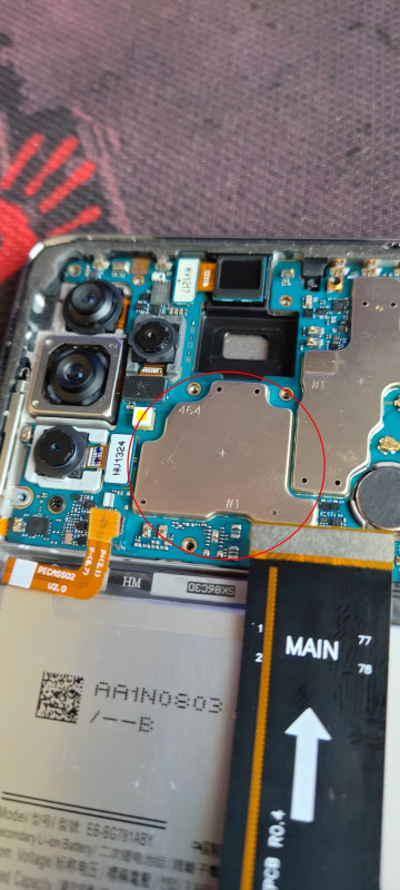

ANT
Hibajavításban tudna valaki segíteni? Hozzám került egy ilyen teló, ami nem kapcsol be, nem is vesz fel töltést. Ha töltőre dugom, 15mp-enként rezzen egyet a vibramotor, de semmi egyebet nem csinál a készülék. Több töltővel és kábellel is kipróbáltam. Eddig cseréltem akksit, USB töltőportot szalagkábellel együtt, de a hiba továbbra is fennáll.
Lehet alaplap hiba?
