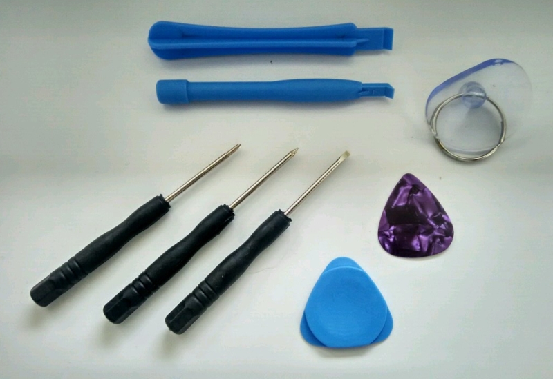

Kristof14
Nestor16 #6561 üzenetére
A gombokat meg lehet csinálni könnyen, most cseréltem az enyémet, viszont sem a papírdarabos sem az új hátlap nem jött be
Azt hiszem, hogy EZT rendeltem meg és építettem be a telefonba.
a beszerelés nagyon egyszerű, akksi, sim, sd ki, csavarok ki, le kell pattintani valamelyik saroktól kezdve a felső réteget, aztán kiszedni a régit, berakni az újat.

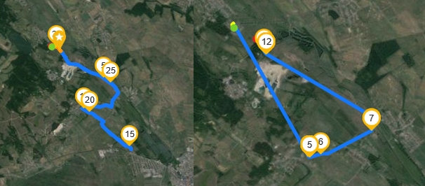

terra052
sanyirigo #6526 üzenetére
Csalóka, valójában rendes úton megyek végig, fele országút, kisebb forgalmú, fele kerékpárút. Én a Runtastic Road bike Pro-t használom, eddig hibátlanul vette az akadályokat, most többször bemondta, hogy GPS off, ez látszik is.
Nem is azért kell, mert nem találok haza enélkül, de jól látszik a fejlődés ugyanazon a távon, ez motivál -
