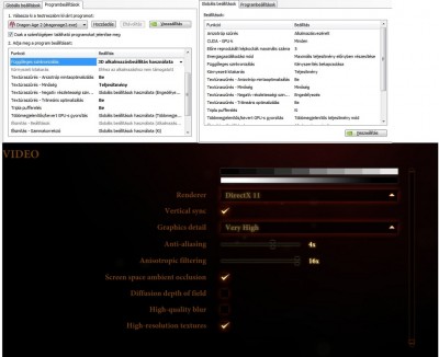

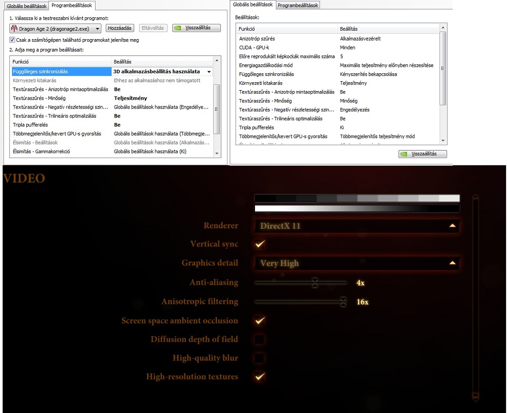

GTX275: dx9, very high textures, 8*aa, medium: tökéletesen fut(1680*1050), ugyanez DX10: szaggatgat erősen, pedig aa is levéve. Igazából GTX560-nal is majdnem ugyanolyan lassú volt(bár asszem azzal csak DX11-ben néztem, meg beta driver nélkül).
TomLion
Én azt figyeltem meg, hogy 800Mb memória-használat felett zuhan meg az FPS drasztikusan. A vga mem tuningját nagyon meghálálja, már 100MHz emelés is hoz 2-3+FPS-t.
Nekem végül is sikerült az alábbi beállításokkal stabilizálnom 30 képkocka /sec környékén:
Hi Res Textúra pack fennt van, 1920x1200 a felbontás, illetve beta nV driver. VGA 800/1600/2000-ren, CPU alapon.
