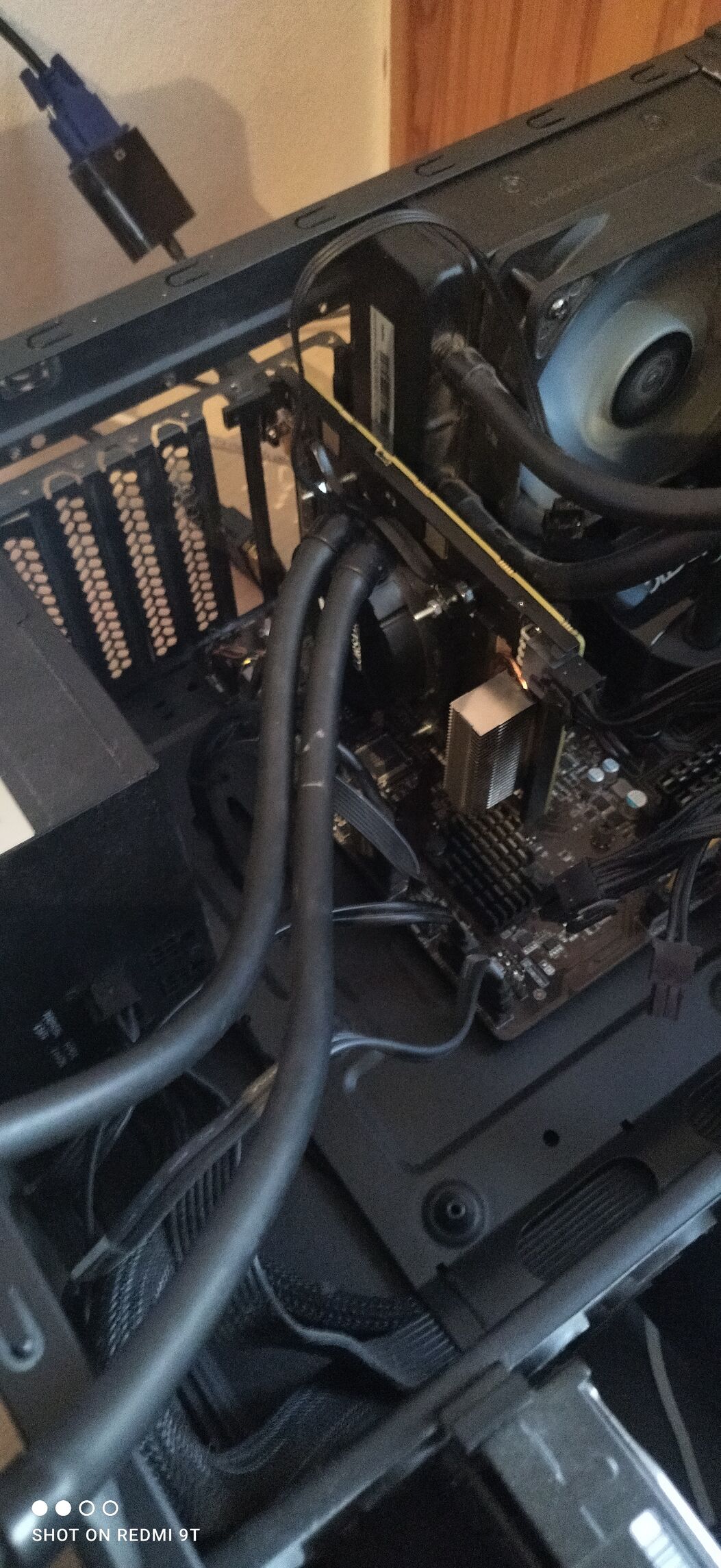

280-as víz már úton van
No joke
Steve_Brown
Esküszöm, ezentúl csak így fogok videókártyát venni. Sokkal menőbb mint bemenni a boltba és venni egy 6500XT-t.

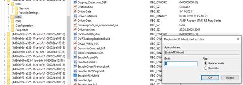

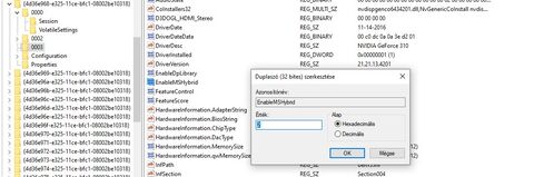

Teljesen jól mondod. Én se fogok a GT310-el monitort dugni az Mi8-ban. Legrosszabb esetben a windowsban be kell állítanod (Win10-en 2 kattintás és csak egyszer kell), hogy az Mi8-at használja a feladatokhoz. Ilyenkor a GT310, esetedben a GT710 csak a kimenetét fogja biztosítani, az a kis GPU nem kap majd semmilyen számítási feladatot. -
Steve_Brown
Figyelj én Legacy+UEFI módba állított alaplappal bedobtam csak úgy mezitlábasan, hogy ad-e képet (Ryzen 1600X, nincs integrált) és out-of the box működött. Persze a Radeon Software nem mászik fel rá Nano BIOS nélkül. De én egyenlőre lehet nem bontom meg a gyári hűtőjét, hátha van valami jobb megoldás. Akár hátha rámegy egy low profile CPU hűtő, vagy veszek egy toronyhűtőt és ráteszem a játékvizet a prociról.

Na megjött. Egyébként ez nagyon kicsi
