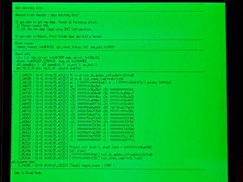

Az asszony G4-e egyszer csak kikapcsolt...
Nem indult újra ,egyszerűen kikapcsolt.
Ha megpróbálom bekapcsolni akkor bejön az LG logo ,nincs led de aztán csak elsötétül.
Ki kell vennem az akkut ,kb. fél perc után visszakapcsolom és ugyan ez a szitu.
Bootloop-nak nincs jele,lehet,hogy az akku sz@rt be?
Most próbálom tölteni.
Jaaa...
1x bejött valami rikító zöld képernyő és valamit irkált egy darabig.Valami download modot emlegetett.
26 hónapos a készülék -

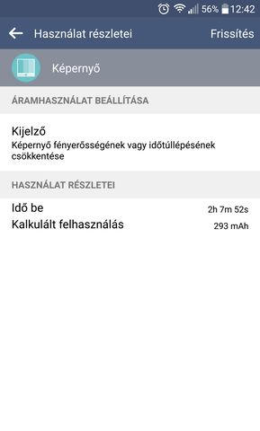

toto0569
Technoman #45030 üzenetére
Nekem mindjárt 2 éves az akkum.A mai napig bírja azt a 3.5-4 óra kijelzőidőt.
Wifi mindig be van kapcsolva és a mobilnet is ha nincs wifi.
Inkább sok a futó ,felesleges folyamat.
LG G2 töltőt használok esténként.

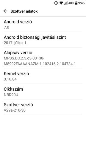

Felraktam pár napja a v29a-t.
Brutál jó!!!
Most nem nagyon használom a telót de 59 órákat elmegy mire töltőre kell raknom-
Most 44%
2h kijelzőidő
és 49 órája megy a teló töltés nélkül.

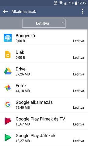

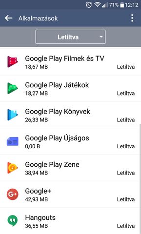

Amit nem használsz azt töröld vagy tiltsd le! -
