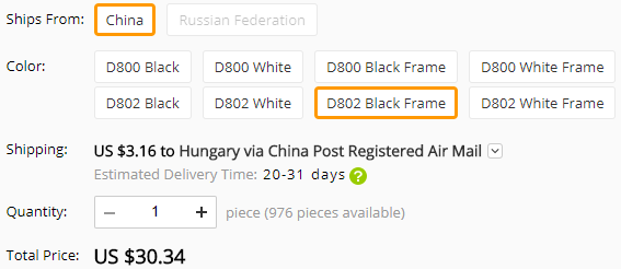

Anyukámnak rendeltem kintről 'refurbished' F320-at (G2 koreai változat). Valószínű mindent cserélnek ezeknél, mert fóliás, patikai állapotú volt. A kijelző hátterében viszont hamar megjelent a panel, vagy valami beégés, ami azóta is ott van.
A másik, hogy az utángyártott kijelző már nem valószínű, hogy GorillaGlasst kapott. -
