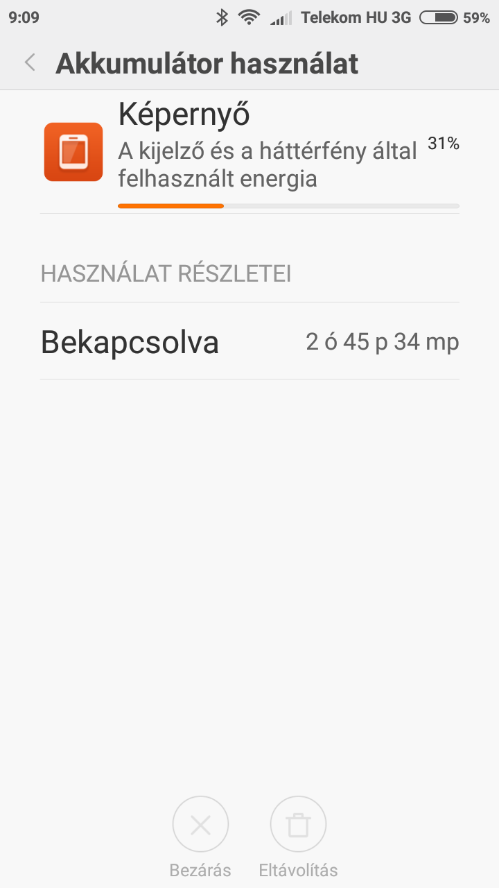

Akksi helyzet jelentés, vagyis inkább egy összehasonlítás a Jiayu F1-hez képest amit egy héten egyszer töltöttem.
A diagram felett 8 nap 1 órát ír, alatta 7 nap valamennyi perc és 36%-on van az akksi.A telefon használatom (vagy inkább nem használatom) F1-nél, 7.45-kor ébreszt repülőmódban, kis net (email, fb messenger lite, időjárás), 9 körül repülő off, 1-2 hívás, este 9 körül repülő mód on. Hétvégén egész nap készenlét, éjjel repülő. Wifi csak akkor megy ha kell.
Redminél ugyan ez annyi különbséggel hogy több netezés (rendes fb messenger kliens van felrakva), éjjelre nincs repülőbe, sync on, akku beállításhoz nem nyúltam.
Az volt a "félelmem" hogy ezt már 3-4 naponta töltenem kell, de úgy néz ki itt is elég a heti egy töltés.
Azoknak akik rendesen használják a telefonjukat ez az írás nem jelent semmitTélen lesz még érdekes amikor munkába menet zenét hallgatok.
gerii
Most megnyitottam szinte mindent a telón, és lockoltam is őket, kb 25-30 progi, játékok, VR, Waze, Maps, utcakép, böngésző, Gmail, PDF, Office, stb, így maradt 850MB ramom a 3GB-ból. Van amit ha megnyitok újratölti, pl játékok, de mindent gyorsabban nyit meg, tehát a memóriában vannak.
Nem kellett semmire várni 2mp-nél tovább (betöltési idő), nem volt lefagyás, gondolkozás. Ennyi megnyitott progival viszont már döcögősen vált képernyőt, illetve a menüben mászkálni is laggolva lehet. (bár még így is gyorsabb mint a régi telóm)
Szerintem teljesen rendben van ez a teljesítmény, még mindig 40-50-60k az ára, ami nevetséges összeg a tudását, minőségét nézve.
