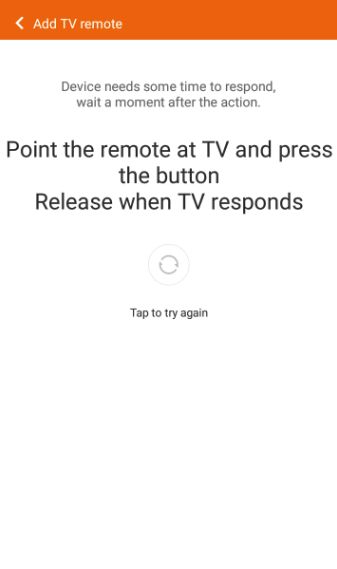

Beneveztem én is egy Redmi 3 Pro-ra
Az első tapasztalatok jók, de az infrát nem sikerül beüzemelnem. Letöltöttem a Play Store-ból a Mi Remote nevű appot, de mikor kiválasztom, hogy TV és a típust LG, onnan már nem működik az app. Erről a képernyőről nem tudok tovább haladni, hiába kattintok a Try againra többször is:
[kép]
