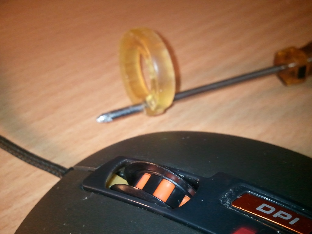

Én úgy orvosoltam a problémát, hogy leszedtem az eredeti gumiréteget a görgő műanyag testéről, és egy rossz, már nem használt "Logitech premium optical wheel mouse" egérnek a "gumiját" raktam át rá. A méret kb ugyanaz. Amíg nem raktam össze voltak kételyeim, amint összecsavaroztam már éreztem is hogy tökéletes. Azért is jó, mert jobb az anyaga.

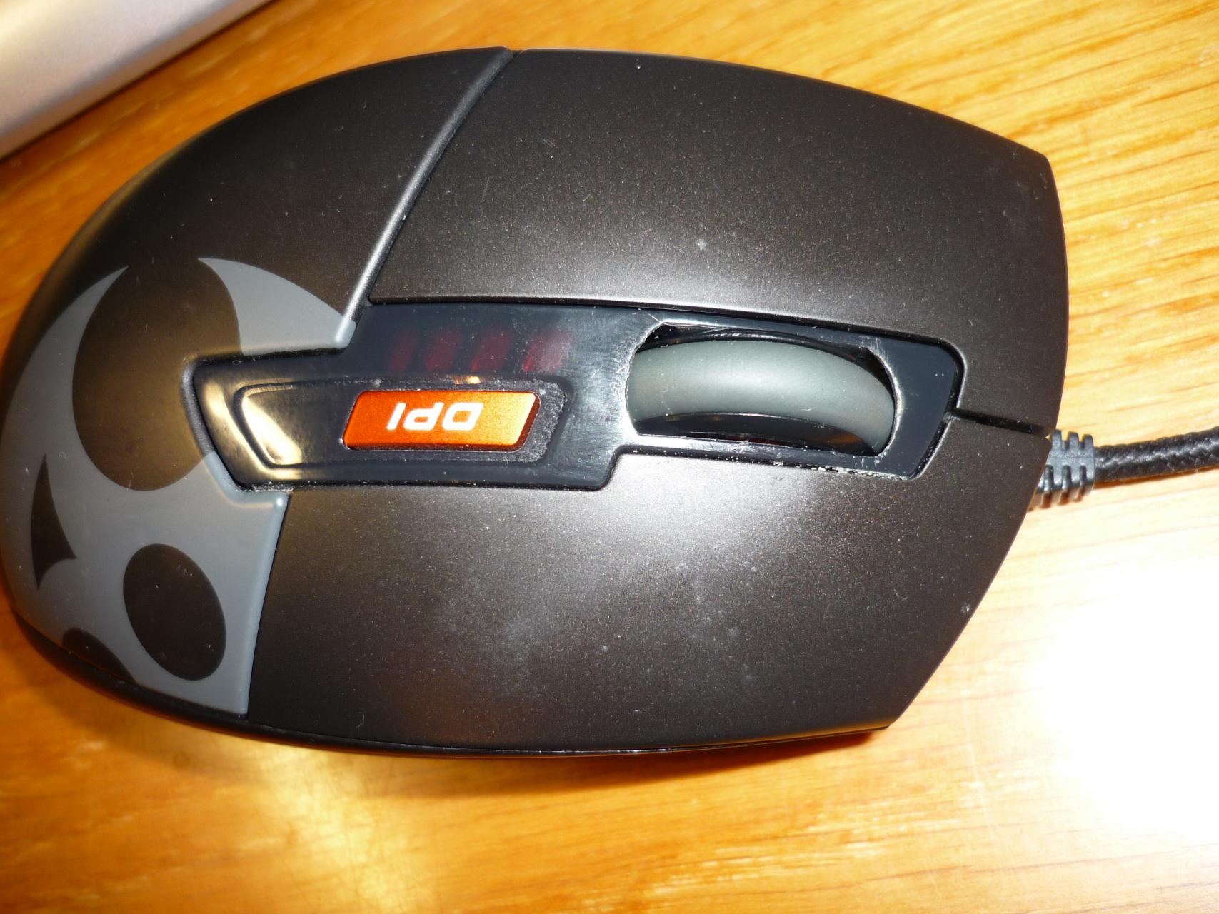

Nos hát nekiestem az egérnek lesz ami lesz és sikerült szétszedni.
Le kell pattintani azt a burkolatot, ami egyben van a nyomógombokkal.
Alatta pedig van 3 csavar. Onnantól már szétjön.
Ki kell reszelni a tetejét és anyákot is alul. Nem kicsit.
Én addig halogattam a szétszedést, hogy már alig lehetett görgetni.
A görgő egy elég duci cucc 2 lap közé rakva. Reménykedtem, hogy egy vékony réteg egy alap műanyag görgőn, de sajna nem. Akkor valszeg nem is lenne vele gond, ha ilyen lenne.
Szóval az a görgő rész kb a végtelenségig ki fog tágulni. Következő szorulásnál megpróbálom kicserélni valami szilárd anyagra.Akinek van rá gari az cseréltesse ki egy normális egérre akár ráfizetéssel is, mert ezzel csak a gond van és egyre rosszabb lesz.
