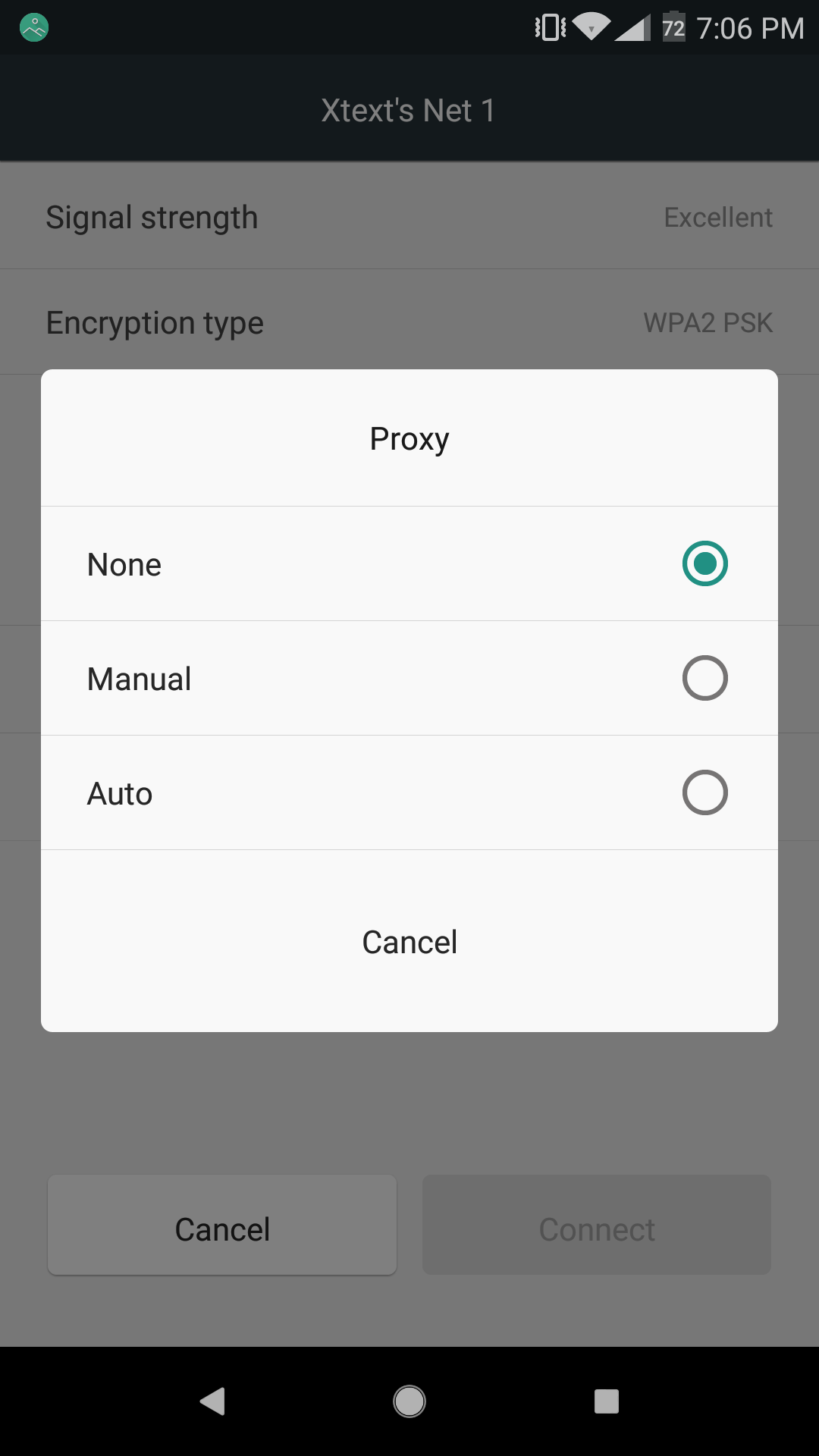

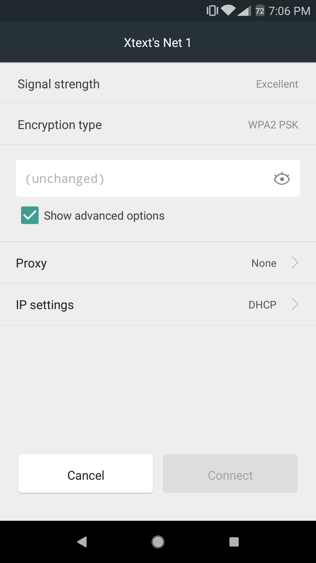

Azért bedobom ide én is, hogy miként csináltam a Proxy-t.
Letöltődött a ROM, felment a Proxy (+ Az FF-ben rá is kell nyomni, hogy küldje az updaternek?)
Elfejetettem a wi-fi-met a telefonnal, aztán újra mielőtt csatalakoztam rá, bebpipáltam a haladó wifi beállításokat, ott kiválasztottam a lehetőségek közül a manuális Proxyt, a portot át kell írni 8080-ra és a Proxy megnevezését localhost-ra.
Ezután mehet a wifi, majd pedig az Updater app-ban kattints a frissítés keresésére, ha minden jól megy akkor autómatikusan fog zajlani innentől minden. -

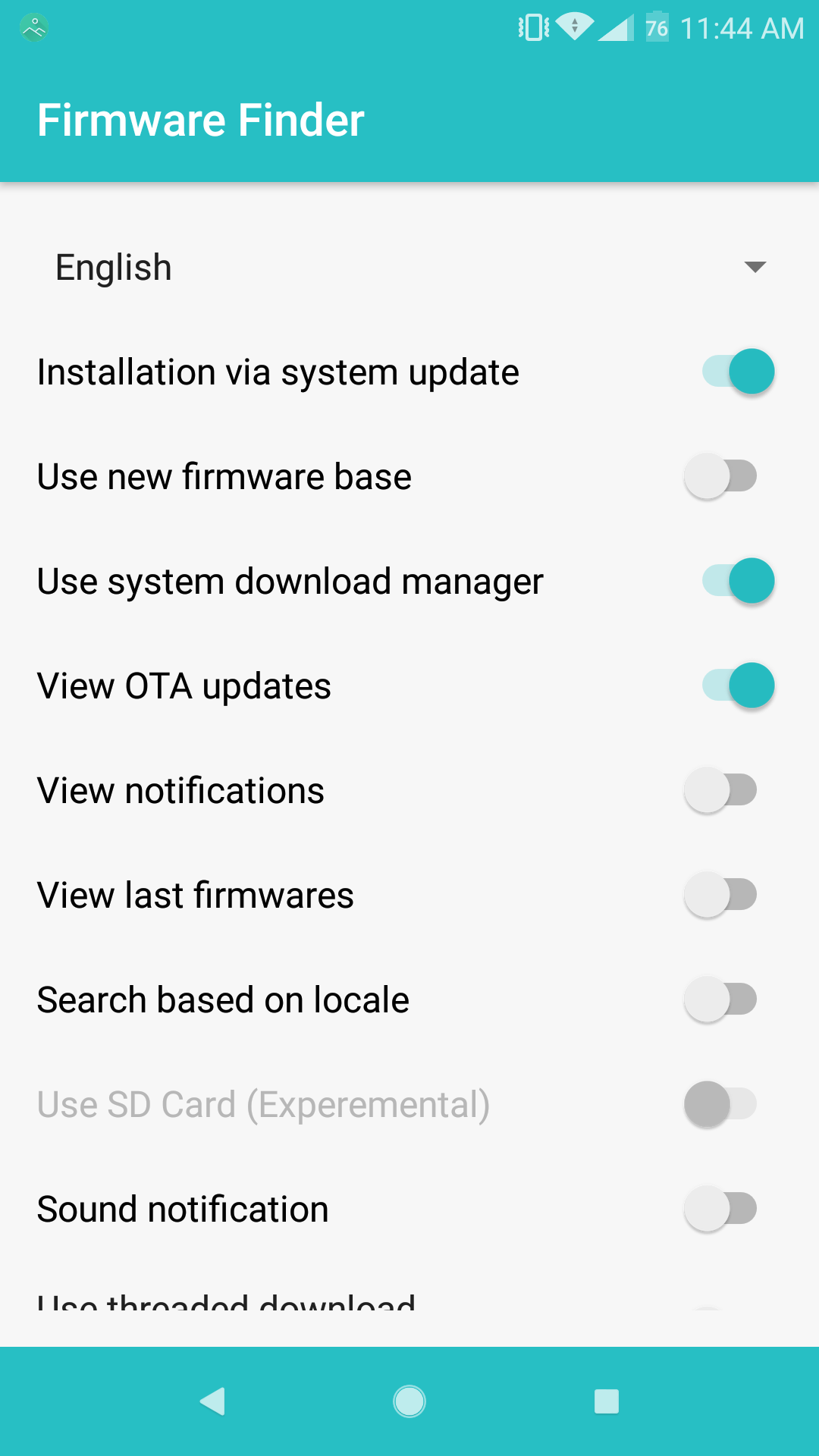

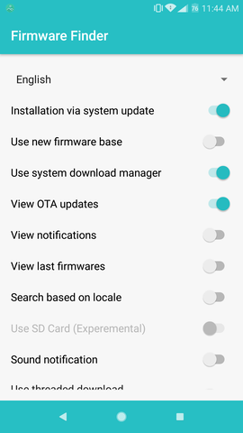

Az FF-et leszedve, ha megtalálja magától a telefon bulid számát akkor automatikusan fel fogja sorolni neked a legutolsó friss ROM-ot. Ott arra rábökve letöltöd a rendszert, majd pedig felajánlja, hogy szedd le a FF Proxy alkalmazást is, ami segít elhitetni a készülékkel, hogy OTA jön. (részletesen le fogja írni, hogy mit kell tenned).
Nem az a legújabb ROM, nekem 1 SIM-es készülékre a B431 ment fel. Ott majd kell mókázni, hogy melyik csomag megy fel a listából, Full OTA vagy a legkisebb csomag ami eddig a többieknek ment, ezt ki kell kísérletezni.
Ha lejött és mindent beállítottál, akkor a telefon Updater menüje jelezni fog, és az húzza fel majd a rendszert. Nincs más dolgod, mint előtte egy biztonsági mentést csinálni!
