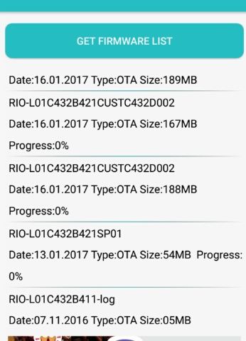

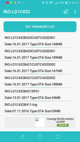

Sziasztok. B350.-es Rom van a telefonomon.Azt olvastam,hogy a firmware finder segítségével letudom tölteni egyszerúen az újabb Romot. Azt hiszem,hogy az a 411.-es lesz a jó mivel nekem egy simes a készülékem.
Azt szeretném megérdezni,hogy- hogyan kell beállítani ff.-et ahhoz,hogy letöltse a Romot ?
-simán csak Ota frissítésként jön-e le ?
-tényleg ez a legújabb Rom-e?
illetve ha letöltötte akkor simán tudom frissíteni vagy van valami amit még meg kell tennem ?
Gondolom : biztonsági mentést érdemes csinálni előtte a képekről,névjegyekről,zenékről....
Válaszokat előre is köszönöm. -

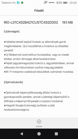

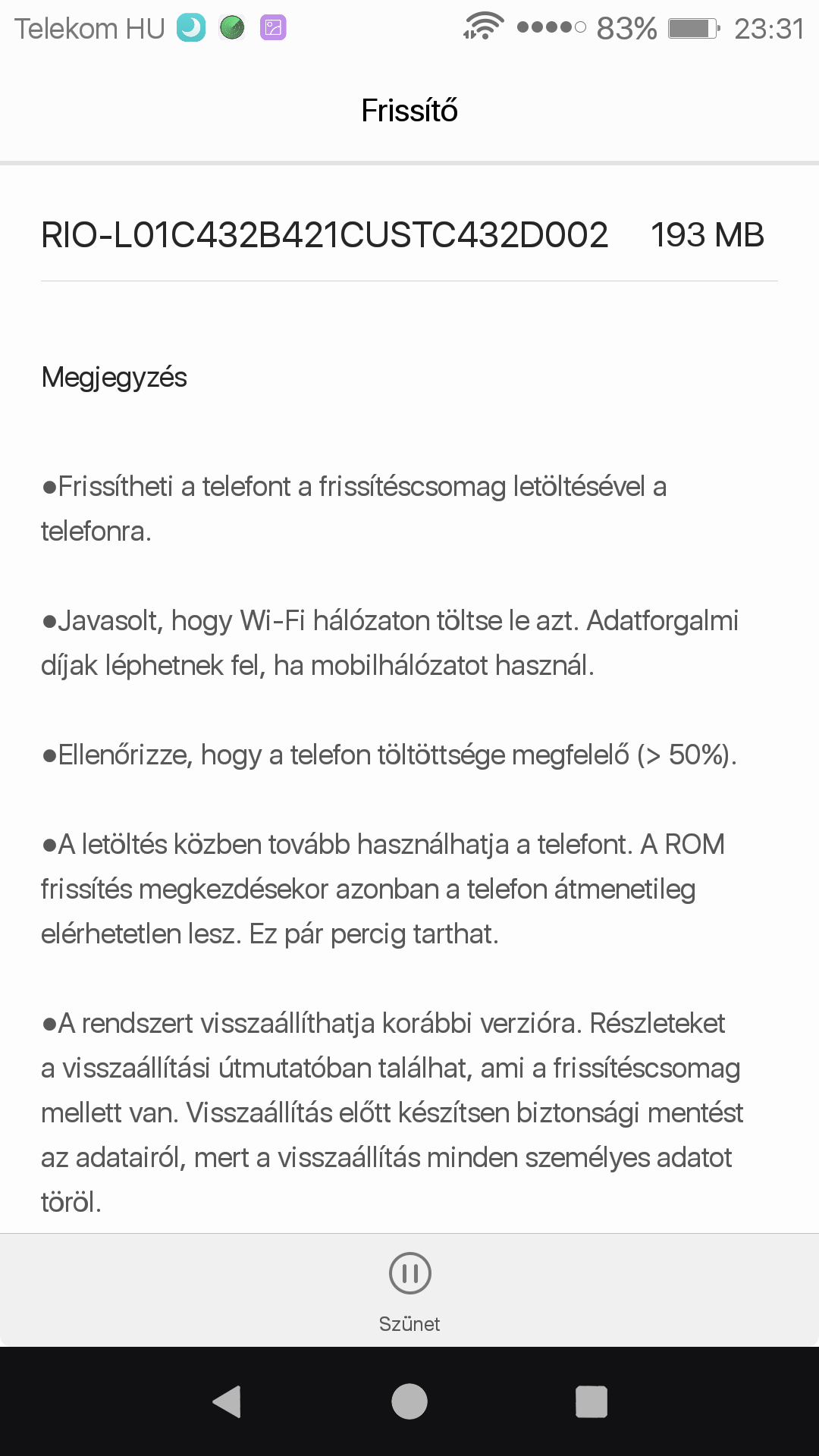

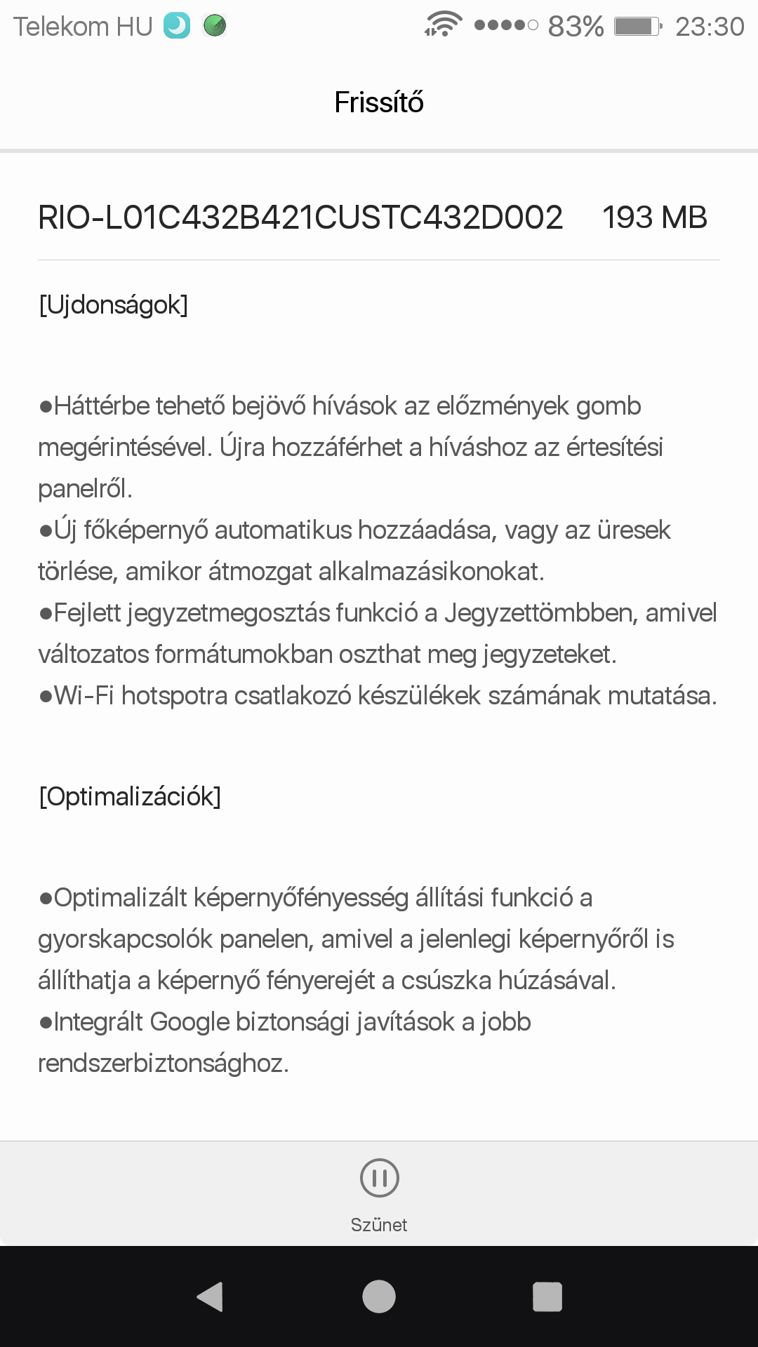

Először is helyesbítés: a htcmania-ról nem a B421-et, hanem méh a B411-et töltöttem le.
Nekem is a kisebbik csomaggal sikerült a frissítés, a nagyobb méretűt először le sem akarta tölteni a frissítő. Mondjuk később megpróbáltam azt is, le is töltődött és frissült is a telefon, nem észleltem a 2 csomag között különbséget a szoftver futásakor. Először én is az app-pal töltöttem le a csomagot, utána láttam, hogy a Frissítő letöltötte még egyszer. Mindig tanul valamit az ember.
Örülök, hogy a leírással segíteni tudtam!
#44059648
Matada2.3 #2129 üzenetére

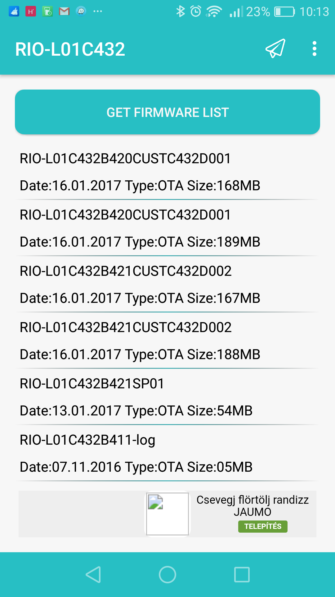

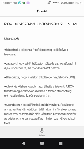

A frissítőcsomagot onnan töltöttem le, de semmilyen root nem kell a frissítéshez. Ami kell
uild 411 firmware, Firmware Finder nevű alkalmazás a Play Áruházból )az app megnyitása után egy felugró ablak figyelmeztet a Firmware Finder Proxy letöltésére, és ez is kell).
1. A Firmware Finder Proxy-t az Ismeretlen források bekapcsolása (Spec. beállítások - Biztonság) után lehet telepíteni.
2. A művelethez Wig kapcsolat kell, mobilnet nem jó! A Beállítások - Wifi és hosszan kell nyomni a hálózat nevére. Majd hálózat elfelejtése. Be kell írnii újra a jelszót, majd lentebb be kell pipálnia apec. beállítások mitatása opciót. Itt a proxy névhez be kell írni: localhost, majd port: 8080. A Firmware Finder alkalmazást meg kell nyitni, a jobb feslő sarokban a menüből a Settings opciót kell kiválasztani.Be kell kapcdolni a Send to System updater opciót. Ezután a Vissza gombbal egyet visszalépünk és a zöld hosszú gombra rányomunk. Meg kell jelennie az elérhető OTA frissítések listájának. B421-esből kettő id van. Bármelyiket ki lehet választani. Aztán a firmware oldalán a Send to updater opciót kell választani. Megjelenik egy tájékoztatás, a proxy beállításáról (lásd korábban).
3. Az alkalmazásból kilépve nyissuk meg a telefon Beállítások alkalmazását, majd menjünk le a Frissítőhöz. Itt már lennie ell egy 1-es számnak. Az aktuális verziónál kell lennie egy kis piros pöttynek. Ezt megnyomva, a képernyőn látunk egy Gyors frissítés gombot. Erre rákoppintva elindul a frissítés. Közben el lehet olvasni, hogy mik az újdonságok a verzióban.
4, Ha minden jól megy a frissítés automatikusan megtörténik, majd annak végén a telefon újraindul.
5. Ajánlatos egy gyári visszaállítás elvégzése. -

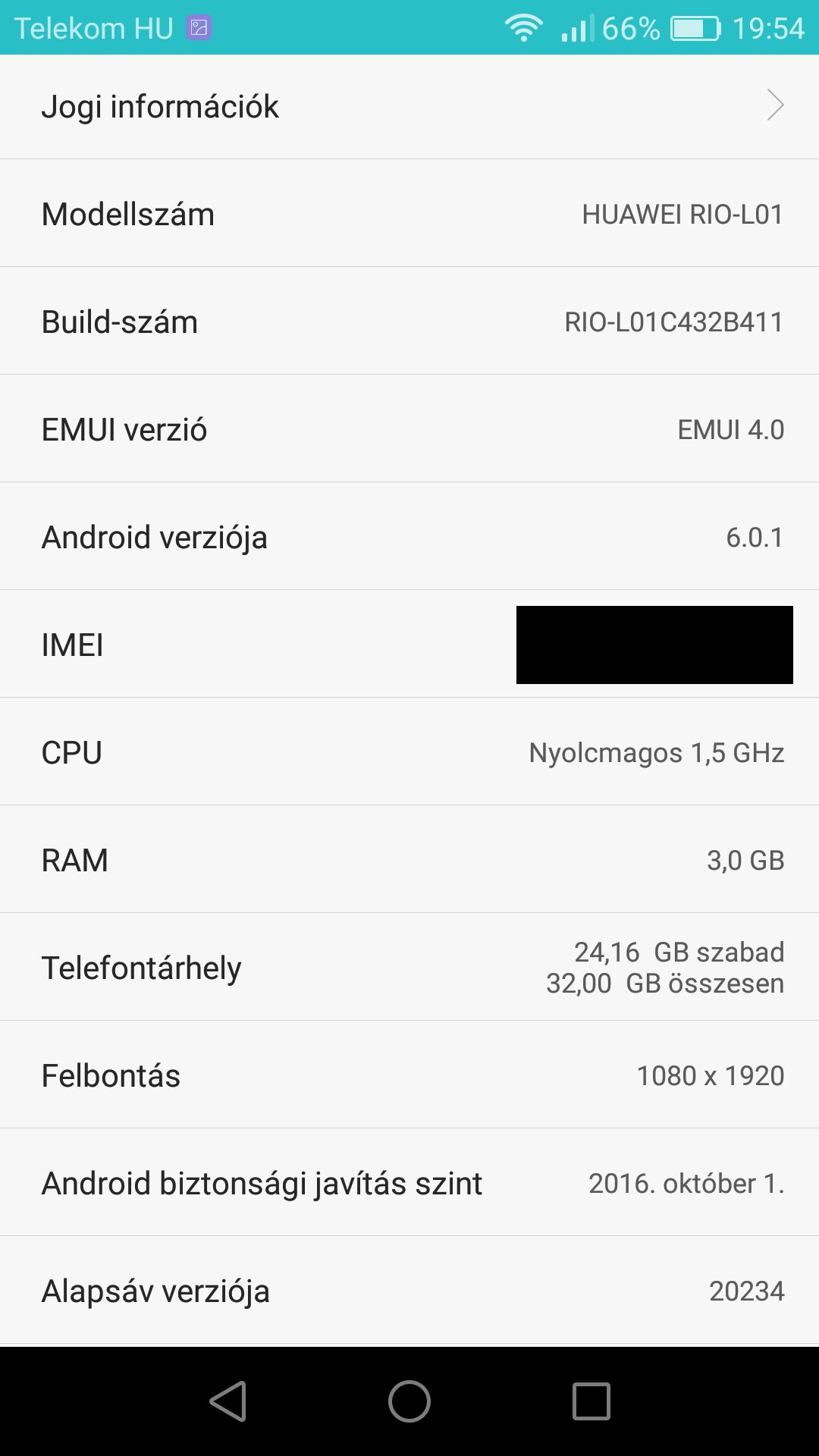

Gratulálok a sikeres frissítéshez!
Egy német nyelvű weboldalon is megtaláltam a B411-re frissítés leírását és ott volt changelog is. Eszerint a B411 főleg a Quadroot biztonsági rés befoltozása. A leírás szerint a B390-nél újdonság, hogy eltávoltották a stock böngészőt és a nagytó alkalmazást. Viszont ezek már a B350-ben sem voltak benne..
A lényeg az, hogy sikerült a frissítés.
