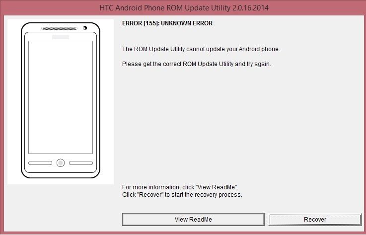

FX9
Hasoons2000's HTC One 2014 (M8) All-In-One Toolkittel. Regeltem htcdevre, bemasoltam a tokent, kaptam filet es kinyitottam ahogy irtak.
akkor igy semmilyen stock rom sem fog felmenni?
itt azt irjak az ures bootloaderre, hogy: you're going to have to find a stock backup matching that CID
Loboda
Hogyan nyitottad ezt a készüléket?
Hiányzik a készülék version száma, enélkül nem is csoda ha nem megy fel semmi!

Loboda
Bootloaderbe be tudsz lépni, ha rányomod a pcre bootloaderbe fastboot usb feliratot kell látnod, ha nem ott vagy hangerő gombal navigáli a fastboot feliratra és nyomj rá a bekapcsoló gombra, ekkor fastboot usb módba kell lennie. Ha ez megvan indítsd el a RUU-t a pcn, elvileg így is fel kell mennie a RUU-nak.
Fastboot usb módba indíts egy parancssort és add ki a következő parancsot:
fastboot getvar allKiad egy rakás adatot, másold be ide az IMEI számot töröld ki.
FX9
ugy latom clockworkmod recoveryt, vagy relock bootloadert, majd RUU-t csak ugy tudok nyomni, ha engedelyezem a debug modot. ami tokjo, mert nem indul el a telefon, recoveryben azt irja, hogy no OS.
na itt vagyok meglove, hogyan tovabb? -
Loboda
Nyomd folyamatosan a hang FEL és a power gombot kb 30 másodpercig, a készülék újra fog indulni.
Rögtön nyomd a hangerő LE gombot folyamatosan és nyomj rá egyet a bekapcsoló gombra, bejön a bootloader.Vedd ki az sd kártyát a készülékből, másold a gyökerébe a 0P6BIMG.zip-et, tedd vissza a kártyát, bootloaderből csinálj egy rebootot.
Loboda
RUU_M8_UL_L50_SENSE60_MR_HTC_Europe_4.16.401.10_Radio_1.25.214500021.06G_20.68.4196t.01_F_release_417003_signed.exe
Ennek a RUU-nak fel kell mennie, ha máshogy nem meg, próbáld ki így:Letöltöd a gyári RUU-t, elindítod a telepítőt pc-n, egy ideig eldolgozik mire a Temp mappába kicsomagolja magát, ha végzett előjön egy telepítő párbeszéd ablak, ezt hagyd ne zárd be.
Keresd meg azt a helyet ahova kicsomagolta magát.
Nálam ez az elérési út, nálad nyilván a Tempen belül más lesz a könyvtárak elnevezése.
C:\Users\Tibor\AppData\Local\Temp\{2E19CD37-0608-40A9-B0DC-B96768B37A3F}\{50F2F878-636A-496F-A7CB-544C067E0C4B}Keresd meg itt a rom.zip fájlt, nevezd át 0P6BIMG.zip-re, másold a külső sd kártya gyökerébe, indítsd a készüléket bootloaderbe, rákérdez hogy akarod e telepíten, akard.
FX9
hi, telenoros keszulek, amit rootoltam. nem ment fel ra az otg, es a ruu is azt irja, hogy nem kompatibilis a rommal, tegyem fel a megfelelo romot.
ha be van dugva az usb, akkor csak egy htc logo van fekete hatterrel, ha kihuzom akkor feher hatteren a kovetkezo latszik
*** Software status: MOdified ***
*** UNLOCKED ***
M8_UL PVT SHIP S-ON
HBOOT-3.19.0.000
RADIO-1.22.21331147A1.29G
OpenSDP-v46-2-2-00564-M8974_FO.0811
OS-
eMMC-boot 2048MB
Oct 27 2014,18:44:38.0
Securiti fail!
RUU -
