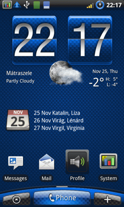

ÚÚÚÚÚÚÚ, de be lendültetek erre a HD rom-ra.Mivel ilyen nagy az érdeklődés, gyorsan összedobtam egy HD rom-ot, még pedig nem is akármilyet.
A lényeg, hogy a rendszert visszatettem a nand-ba.Tehát ha bármi gond van az SD-vel a rendszer akkor is működőképes marad!!
Mert most ugyebár a rendszer app-ok kint vannak az SD-n.Csak annyi helyet hagytam a nand-ba, hogy még elférjen a Blue Carbon téma
Ma éjszaka még letesztelem. Holnap délelőtt "rio de pesten" vagyok , de kora estére akinek kell hozzáférhetővé teszem. -

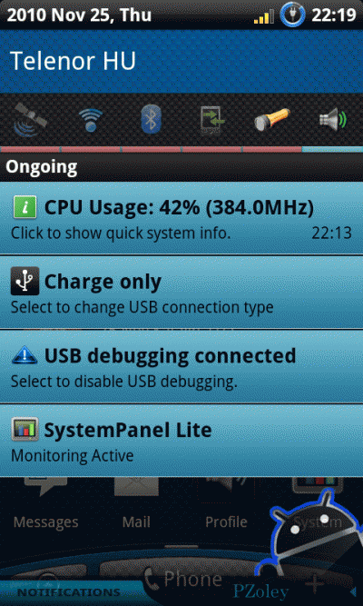

pzoley
premete #14017 üzenetére
40 MB. de az fullos. Tehát berakja az eddigi összes módosítást,amit csináltam,a témától kezdve a taszkbár ikonokig mindent.pl egy sima deodex-es rom-ra rátéve, egyből tud mindent, a boot menütől kezdve....
Viszont, neked nem az a gondod.Mert kipróbáltam a 2.29-es verziót, de nekem az boot-loop-ba ment.Azzal meg azért nem foglalkozok, mert én még a clockworkmod 2.5.1.2-n kívül semmire nem mondtam rossz véleményt, "erről a rom-ról" sem mert az a mondás halottról vagy jót vagy semmitÉn maradok LeeDroid-nál.
De maga a bluecarbon az csak egy framework-res.apk csere.
