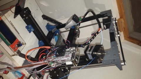

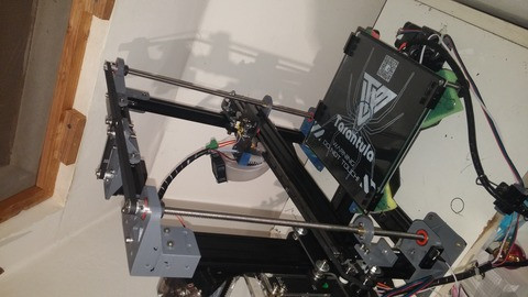

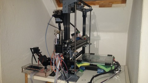

Igen ez az. Elég sok minden kellett hozzá. Megrendeltem mindent Ali-n, és közben szép lassan kinyomtatgattam hozzá szinte mindent. Van egy korábbi cucc is fent, abból kellett az aljára a kereszt, illetve még két merevítő. Azt kicsit benéztem, hogy nem 1 hanem 4 bekezdéses orsót rendeltem, azaz 4x meredekebben emelkedik, de szerencsére párban vettem és át lehetett írni a firmware-t.
Szerintem nagyon jó. Nem lóg már a túloldal, illetve a szinkron is megmarad. Előtte egy napig ment két motoros Z-vel, de az nem jött be annyira és szerencsére másnap megjöttek a csapágyak (az is vicces volt, 5 db-ot akartam venni és véletlen 50-et vettem. Nem tűnt fel, hogy 10 db került 2 dollárba
Van még pár mod rajta:
- dual Z
- carbon asztal tartó
- üveglap az asztalon
- MGN12 az X és Y irányba (klón)
- carbon X
- Titan extruder (klón)
- E3D V6 (klón, de most az eredeti Tevo-s van rajta)
- Kamera, táveléréssel
Próbáltam direkt hajtással is (pancake motor + Titan + E3D V6 ), ami miatt kisebb retraction kellett, de sokkal nehezebb volt a fej, mint a bowdenessel és végül visszaálltam.
