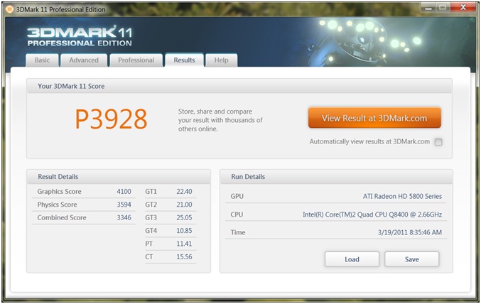

Most próbáltam ki egy két magos kártyával (4870x2) az E8600-at. Nem elhanyagolhatóan KEVESEBB fps-t produkált, mint a régi 260 gtx!! Úgy látszik figyelemde kell venni adott játék mely videokártya gyártót preferálja.

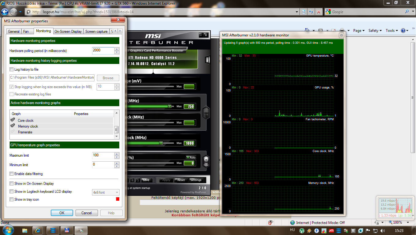

Lehet hogy én vagyok a láma, de az MSI afterburnerben én nem látom a VRAM-ból mennyit használok. MSI Radeon 4670-as kártyát használok, de nem látok ilyen opciót a settingsben sem, hogy hogyan tudnám monitorozni vagy akárhogy látni a felhasználás mértékét a VRAM-nak.
Nálam nincs ilyen opció.

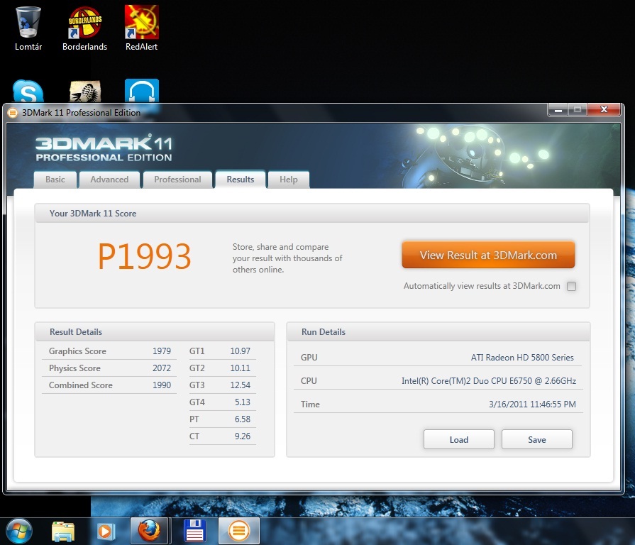

Ejha... Javasolnám neked, hogy mindenképpen újíts be egy e8400-8500-re mert így a videókártyád félgőzzel dolgozik! Az aprón vannak 23-24k körül e8400-ek amik mennek simán 4Ghz-et...
5850 (775/1125) - E8500-al...
3DMark Score P3742
Graphics score 3979
Physics Score 3182
Combined Score 3165
GraphicsTest1 21.79 FPS
GraphicsTest2 20.62 FPS
GraphicsTest3 24.67 FPS
GraphicsTest4 10.38 FPS
PhysicsTest 10.1 FPS
CombinedTest 14.72 FPSVagy ha nincs rá pénzed még akkor is jobban jársz ha eladod az 5850-et és veszel helyette egy 5770-et és egy e8400-at. Árban ki is jössz simán rá se kell fizetned és még az is többet teljesít mint a mostani rendszered...

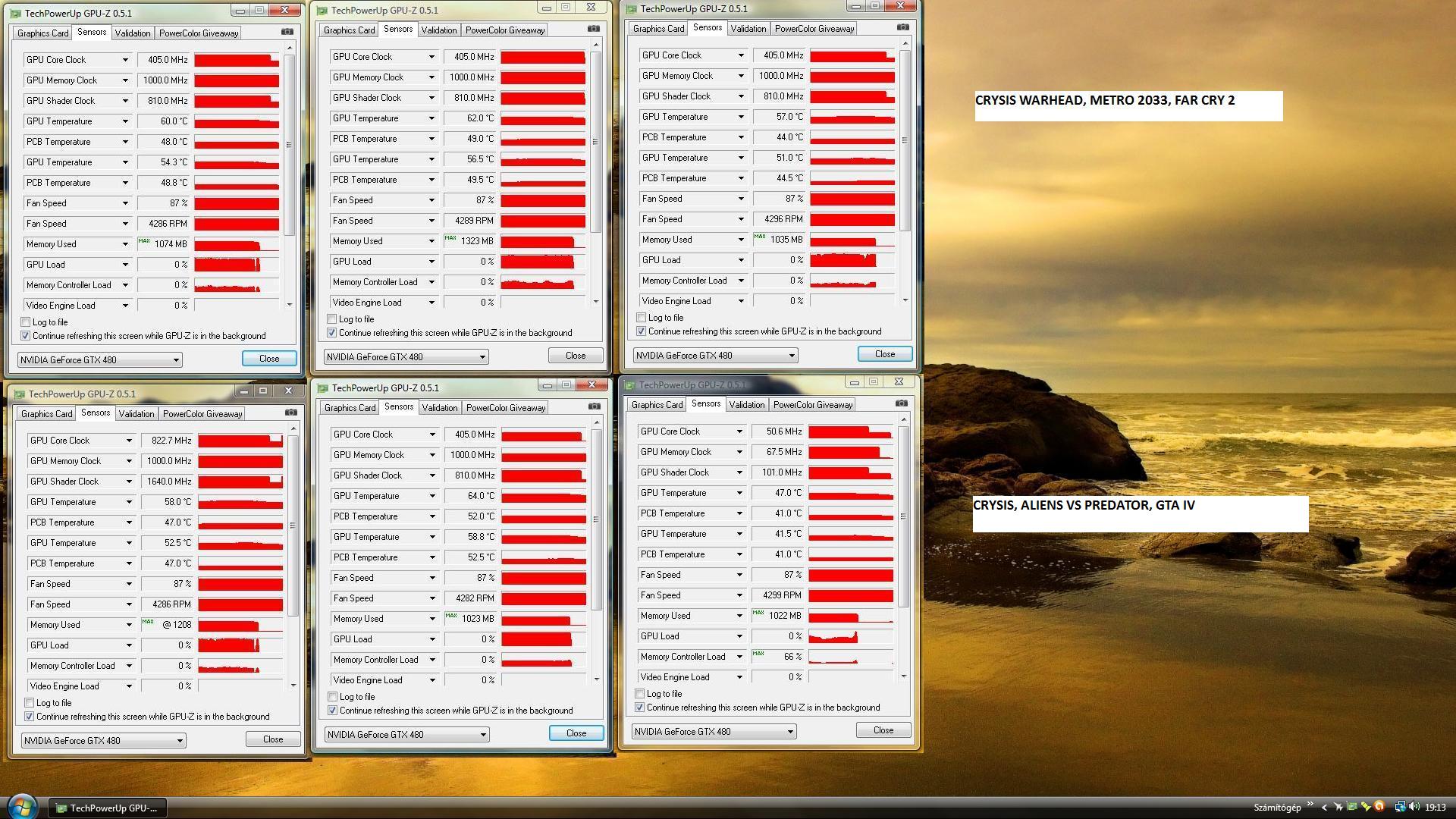

Én 82cm-es LCD TV-n nyomom és én Isten bizony nem látok különbséget... Direkt néztem is! Sőt crysisnál pl. még ha kikapcsoltam az élsimítást és 16xAA-ra vettem én akkor sem láttam nagyon különbséget. A tv-t kb. 1,5 méterről nézem! Persze ez csak crysisnál igaz a többinél nagyon durván látszik ha ki van kapcsolva az AA viszont ott is max. 4xAA szoktam alkalmazni mert egyáltalán nem látok efölött már javulást!
Myth
Vasinger! #33 üzenetére
Hogy lehetne összekeverni a gpu usage-t a memory usage-el?
Az egyik % a másik meg Mb... A settingsben a monitoring fül alatt lehet beállítani....

Elég sok progival lehet nézni, én msi afterburnert használtam...
(#9) Gerisz: 2GB-os kártya hiányában ezt nem tudom kipróbálni de ahol nem éri el az 1000mb-ot sem a memóriakihasználás ott egy 2gb kártya sem fog többet használni. Meg egy esetben sem sikerült kihoznom az 1024mb kihasználását....
1012mb volt a legtöbb amit Far Cry-ban sikerült kihozni. Crysisban pedig most megnéztem (10 perc játék után) 4x élsimítással 800-900mb volt a legtöbb amit kért, 16xQ-s élsimítással pedig 1021mb, itt már persze elképzelhető, hogy többet kérne. (De itt már felesleges nézni a memóriát mert a kártya úgysem elég ekkora élsimításhoz és nem a memória a szűk keresztmetszet... Mert ahol már 1gb környékén kér ramot bármelyik játék oda ez a videókártya már kevés szerintem! Tehát még mindig áll a megállapításom, hogy ehhez a kártyához full-hd-re elég 1gb memória...) -

A memóriahasználatot mivel nézted? Érdekelne.
