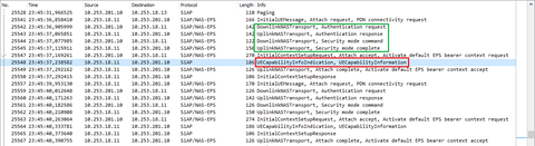

A rész ahol megpróbálják elhitetni, hogy a UE category megváltoztatásával rá lehet venni a telefont arra, hogy 4G helyett 2G-re csatlakozzon, meg egyenesen röhejes. Megint hiányzik a "hogyan", nem véletlenül. Az alábbi képen látható a 4G csatlkaozás folyamata:
A telefon a UEcapability üzenetet csak a sikeres authentikáció és titkosítás után küldi el, ezt mégis hogyan gondolják manipulálni, miközben már az authentikációnál megbukik a folyamat az operátor kulcs hiánya miatt?
