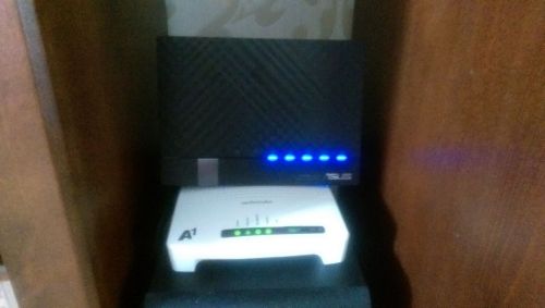

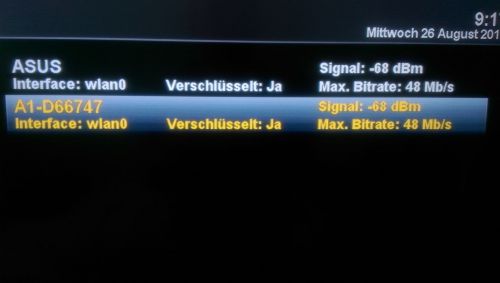

Különben itt egy bizonyitek ,a szomszedok Wlan ja sem roszabb mind a 2 Meterre a Tv mtöl az Uj Asus .
Bal sarokban a feher reuter elött az asus !

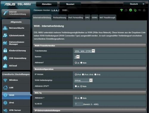

Most olvasom itt Ausztriaban aalitolag kell a Vlan id allitolag ,RANEZNEL LEGYSZIVES ES HA KELL HOVA LEHET AZT BEIRNI?
VLAN-Tagging - dabei kann man man über ein Netzwerk mehrere virtuelle Netzwerke spannen, wird von A1 FTTH benutzt. Ganz wichtig ist das man die VLAN-ID 2 einstellen kann, sonst funktioniert nichts.
VLAN tagging - ez lehet az egyik span több virtuális hálózatok hálózaton keresztül használják A1 FTTH. Nagyon fontos, hogy meg lehet állítani a VLAN ID 2, különben semmi sem működik.

Ausztriaban pppoe melett minden szolgaltatonak van mas vlan id 2 szamja .es bekell irni ,baris masik reuternal ugy kell .lehet az Asusnal nem kell?
Habar most talatam egy kepet csak masik modelnelel megtalalhato az a menüpont .az RT-A56U nal is van ez?
VAGY LEHETSEGES EN FELREERTETTEM ES CSAK AKKOR KELL A VLAN ID SZAM HA MODEMET IS HELYETTESITENEM?Az MTU/MRU mindeg 1492?
