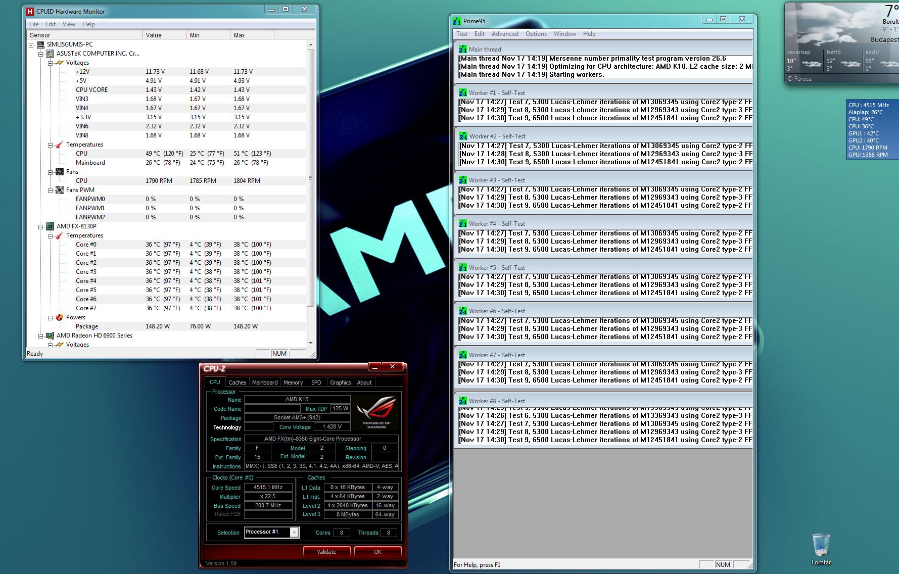

Így ahogy mondod. 4,2 GHz-en megy, 1,4 (mérve 1,378) V-on.

Próbáltam a blend tesztet, 5 órát ment, utána kikapcsoltam, nem hibázott. De mint azt már egyszer elmondtam, a blend kevésbé melegíti fel a procit, mint a különböző matematikai számítások (pl. SETI).

Nem ártott, hogy lefuttattam a Blend testet, igazad volt.
Két és fél óra után az egyik magon hibát jelzett és leállt a teszt. Feljebb toltam a magfeszültséget 1,475V-ra, úgy viszont már nagyon melege volt; kicsi ez a HiperTX3 (mikor 2009-ben megvettem, nem gondoltam volna, hogy valaha kicsi lesz...). Most 4,2 GHz-en megy alapfeszen, épp fut a teszt. -

Kipróbáltam a Digi\CPU LLC-t Ultra Highon is
Ennek hatására Windowsban CPU-z-vel mérve 1.452V-1.460V között mozog a fesz.-terhelve\és terhelés nélkül.
Itt már nem fagy meg, illetve a kékhalál sem jelentkezik, egyik tesztnél sem, viszont 1-másfél óra után eldobja az egyik magot. -
