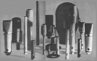

			  Auratech őstag válasz  #27483136
								#348
							üzenetére #27483136
								#348
							üzenetéreA képen látható Neumann mikrofonpark egyik eleme sem visz át 20khz felett. A műfej sem.
 A mérőmikrofonok léteztek már, ez nem kérdés és sok kierjesztett frekvenciasávon működő.
 Viszont az ilyen mikrofonok zenei felvételre magas zajszintjük miatt nem alkalmasak.
 Az Earthworks csinált először a mérő mikrofon kapszulához csendes elektronikát, amivel zenei felvételeket lehetett csinálni.
 A kondenzátor mikrofont 1916-ban találták fel (Bell laboratórium)
 Tehát hogy került fel 30khz-es felharmonikus a felvételre? Nem elhanyagolható az sem, hogy a magas hangokra a levegő csillapító hatása egyre fokozódik.
 Adva van az internet. Mutass nekem olyan lapot, bármit, ahol arról van szó, hogy a felvételt 30khz, vagy feletti sávszélességgel vették fel, nem kísérletileg, hanem a minőségre törekedve bevett metodika szerint. És melyek ezek a felvételek?
 Konkrét mikrofon típust kérek és felvételre való hivatkozást. Akkor megkövetlek és bocsánatot kérek, hogy ennyire kötekszem.(A 16/24 bit kérdésében itt a nagyobb sávszélesség lehetősége és annak vélt-valós kihasználása az érdekes.)

 Azt mondod, hogy ezek az AKG, Neumann, Brüel & Kjaer, Shure, Electro-Voice, professzionális mikrofonok nem léteztek 1980-ban vagy előtte?
 Szerinted mivel mértek frekvencia-átviteleket és torzításokat 1980 előtt?
 1980-ba én már számítógép vezérlésű Schlumberger parkkal mértem!
 (csak a félreértés elkerülése véget, a fenti képen látható mikrofonok nagy része kondenzátor, amit 1950 táján találtak fel.)Vegy ezt a frekvenciagörbét kézzel rajzolták fel? Szerinted mivel mérték, ha nem mikrofonnal? Az alsó mérést csak azért tettem be, mert ott 1 dekáddal el van csúsztatva minden, és ~50kHz-ig kiterjesztették a mérést.
 És nem Amerikában csinálták, hanem Magyarországon!

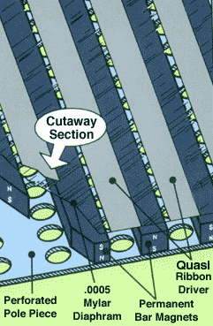

 (Magneplanar ribbon szélessávú hangsugárzó)És 1969-ben ember járt a Holdon!

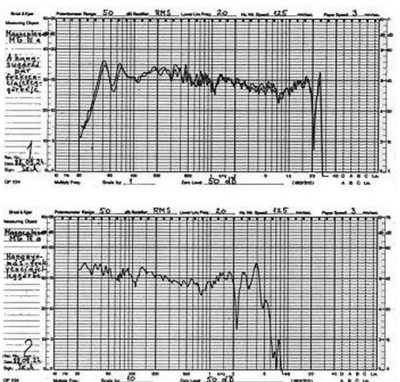

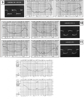

 Mindezt tudva magamról, a hitetlenkedőknek illusztráció:
 LP hangszedő frekiátvitelek. És nem elfelejtendő: azért, hogy ezeket meg lehessen mérni ahhoz az is kellett, hogy a "szánalmas" bakelit lemezen is ott legyen a mérőjel. Uszkve 50kHz-ig! Ha nézegeted, találsz olyan hangszedőt, amelyik még 50kHz-en is csak 10dB-t esik. Persze, van némi hepe-hupa, 1-2dB ingadozás a hangfrekis sávban. Kicsit be volt lőve Blackmore...Ezek persze drágább hangszedők voltak, nem 800Ft-os Akai. És jobban szóltak, hallottam párat. Talán annak is köze volt a "jobbánszólásukhoz", hogy nem 20kHz-nél haltak meg?
