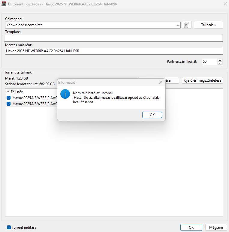

Tudja valaki, hogy lehet-e a transmission 4 configban ownert állítani a fájlokra? Egyedül umaskot találtam.
Valami miatt minden admin-nal kerül be, most az umask elvileg segít majd...csak ne legyen már admin az owner -

Transmissionban olyat lehet csinálni, hogy külön könyvtárba szedje le a filmeket és a zenét, meg a játékot.
