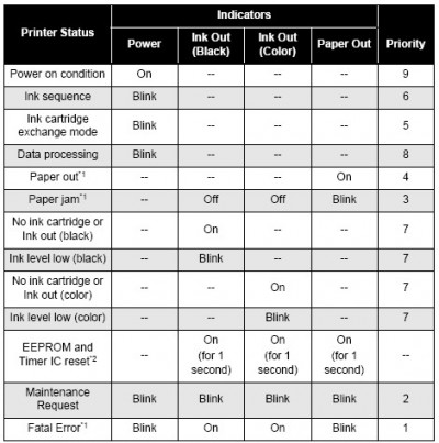

Tehát úgy csinálsz 1 patroncserét stop gombbal, hogy nincs rádugva a számítógépre?
Van egy jel a házon, ha felhajtod a lapolvasót, nekem ez kb. fél cm-es háromszög, patroncsere kéréskor először ide áll be a fej,és a stop gomb ismételt, többszöri megnyomásakor megmutatja melyik tintapatron fogyott ki, vagy melyiket nem ismeri fel.
Kiszeded a patronokat belőle és megint visszarakod, megnézve nem e tintás koszos az érintkezője?
Visszarakod, majd megint stop gomb, kimegy szélre tisztítani, feltölteni a fej, és így nem ismeri fel?
Jelez valamit a nyomtató? Valami led villogtatásra vagy ilyesmire gondolok.
Tudsz e utána fénymásolni a gépre való rádugás nélkül?
Ha gépre dugod utána jelez bármi hibát a nyomtató, vagy mit ír ki ha nyomtatnál? -
