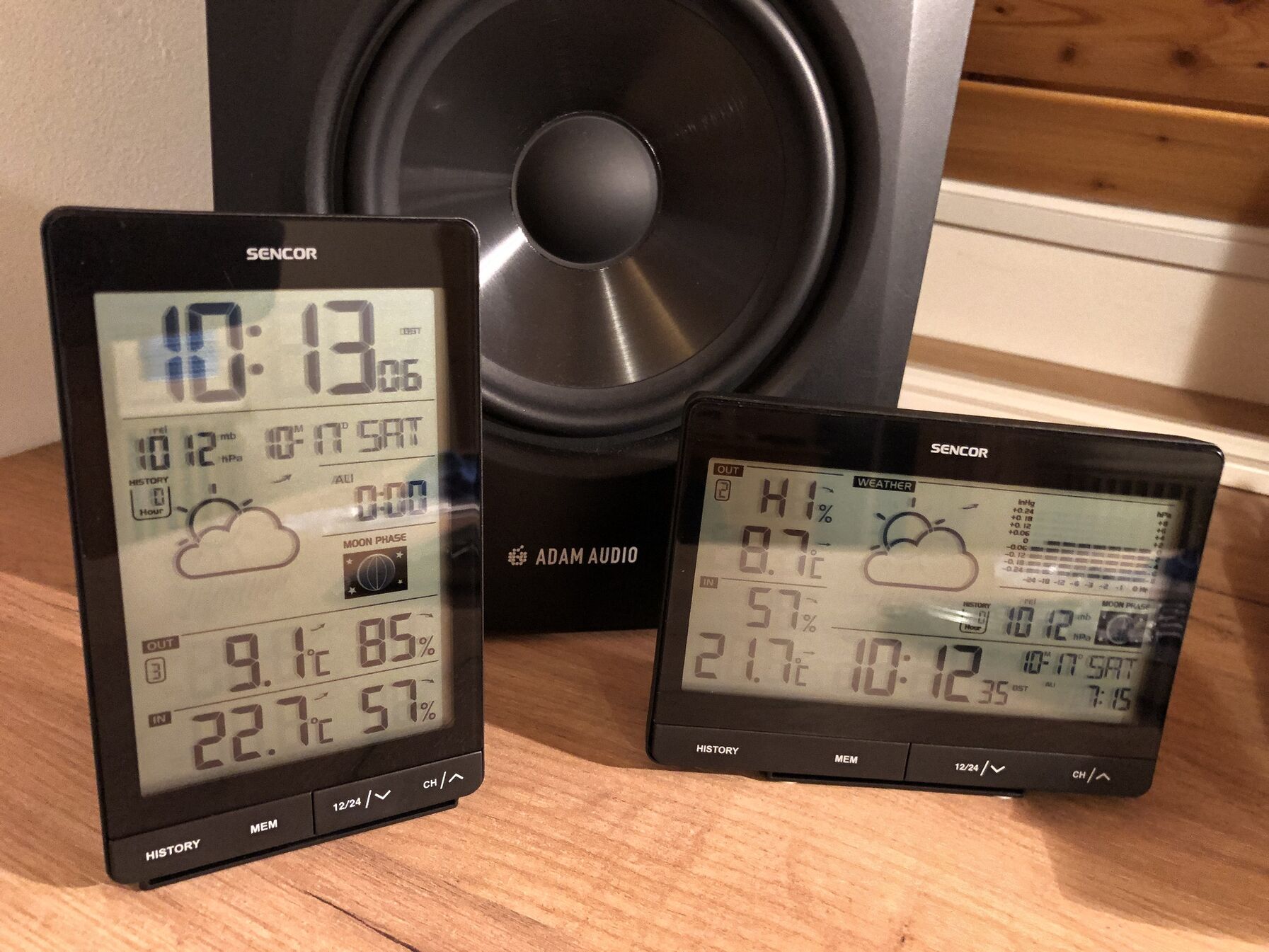

Egyformán mérnek, de eltérő helyekről raktam őket egymás mellé. Az álló a monitor, gép, egyéb kütyük mellett van, a fekvő a szoba egy hidegebb pontján.
Az álló a héten valamikor talált a helyén rádiójelet, az 3 másodpercet késik, a fekvő árnyékoltabb helyen van, hetek óta nincs jele, ezért a fél perc késés. -

Just486
dethroner #421 üzenetére
Az 5051 is nagyon hasonló, én az arányaiban kisebb képernyő (vastagabb keret) miatt nem választottam. Csak elemről mennek, a háttérvilágítás időkorlátos (~5 sec).
Nálunk sajnos a legtöbb óra (nem csak ez a típus) nehezen talál jelet (pedig kétemeletes családi ház tetőteréről beszélünk), talán az alufólia szigetelés miatt, amihez közel vannak ezek az órák is. Nagyfaternél, földszinten pl nincs ilyen gond. Jel hiányában elég komoly késésbe kezdenek amúgy (néhány hét alatt több mint 30 sec).

Én nemrég vettem Sencor SWS 5451 / SWS 5551 párost, viszonylag bejöttek. Végül a 85 éves nagypapához is került egy, az álló fajtából.
Jó nagy számokkal operál mindkettő, aránylag kevés "sallanggal". Sok gomb van a típuson, de ha nem nyomkodják el akkor nincs baj vele.
Hőmérsékletet viszonylag pontosan mérhet, mert 3 külső szenzor és a két beltéri eszköz tizedre pontosan mutatta ugyanazt a hőfokot egy adott idő után.
[5451]
[5551] -
