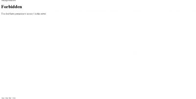

larryking
Megint ez van
Forbidden
You don't have permission to access / on this server.
lovi27
larryking #361 üzenetére
De nem tudod, hogy az alaplap, a RAM, vagy esetleg a tápegységgel van-e gond. Ha garanciális, akkor szerviz, de ha már nem, akkor csak úgy találomra veszel egy alaplapot? Először hibát kéne találni.
Ismered a Memtest86 programot? Töltsd le a CD vagy USB ISO változatot és hajts végre vele egy hosszú idejű, alapos tesztet. -
