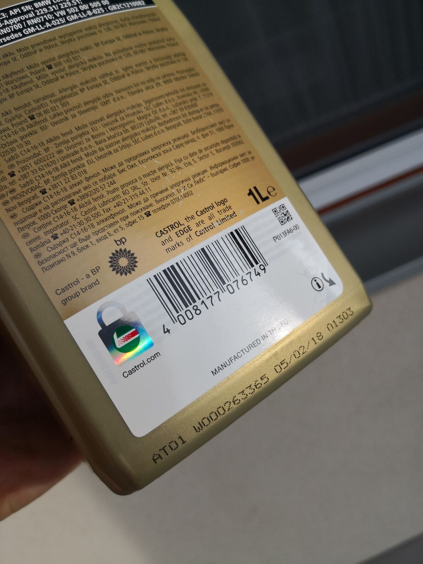

Az új regem miatt mindenképpen fenntartásokkal kezeljétek amit írtam, sőt, ez az egészséges: ezért házi feladat, hogy érdeklődjetek ti is az importőnél a filterabc lubexpertes matricáiról.
Én úgy gondolom, hogy ha a magyar importőr állít olyat, hogy ráhamaisítják a matricáját az olajakra, akkor onnan én nem rendelek többet, hiába ötvenszeres ország boltja, hiába 9ezer ötcsillagos értékelés - és én ennél sem többet, sem kevesebbet nem állítottam.
Most csak azért írtam le ami történt, mert kvázi tényként lett közölve, hogy a filterabc korrekt cég, és ez kicsapta nálam a biztosítékot.(#4613) tibbike01
Én pedig teljes nyugodsággal megrendelem az árukereső szerinti legolcsóbb helyről az olajat, beletöltöm és boldog vagyok.Te csinálod jól
ignorance is bliss
