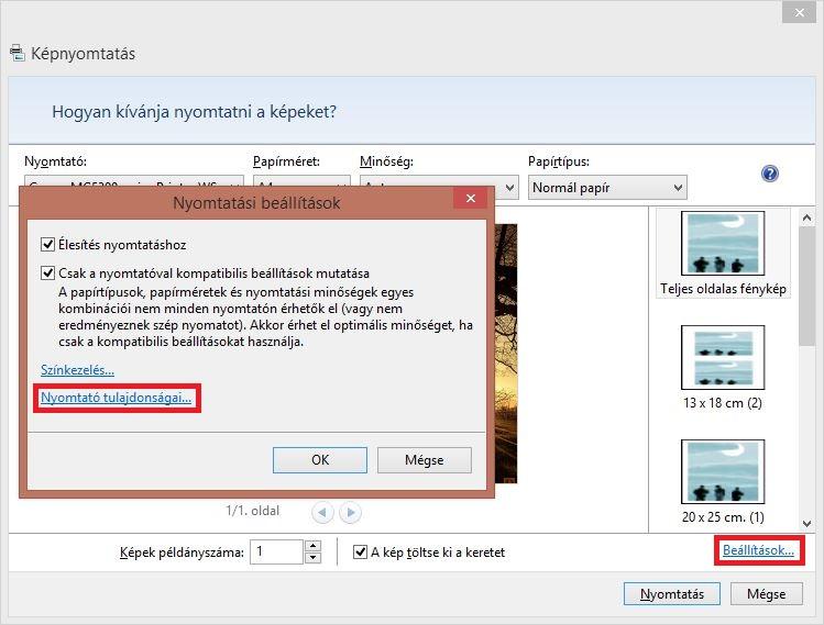

-szabi-
Helló
Vettem egy Canon MG 5450 nyomtatót.
Sosem volt még nyomtatóm ezért vannak dolgok amit nem értek.
Beállítom, hogy így nyomtassa ki:
Ami viszont kijön ez lesz:Miért teszi át a kép alját másik papírra? Lenne még ott hely.
Ha szegély nélküli nyomtatást választok miért szegélyez?Egyébként is, ha egy lapot akarok nyomtatni minek nyomtat utána másikat??
Kérdezem ezt annak ismeretében sosem volt még előtte nyomtatóm.üdv
