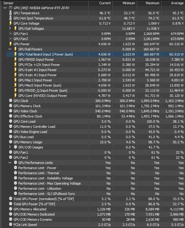

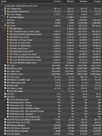

Benne van mindkét kábel rendesen. Külön ágról ráadásul. Tápegység nem rég lett cserélve egyébként teljesen más okból kifolyólag. Szerintem nem magasak a hőfokaim. Nagyon tágas és jól szellőző házban van. A hot spot szerintem annyira nem számít. A sima GPU temp meg 55-58 körül szokott lenni játék közben. Csak néha megy fel 60 fokra vagy kicsivel az fölé. Ez itt most 3 órás játékmenet után készült.

Sziasztok. EVGA RTX 2070 XC Ultra OC kártyám van. Egész konkrétan ő lenne az alany. Nézegettem videókat, hogy mégis mások milyen képkockaszámokat érnek el egy ilyen kártyával 1440p mellet és feltűnt, hogy egyesek kártyája 200w körül vesz fel az enyém viszont nagyon maximum 160w. Mindezt úgy, hogy Afterburnerben a powerlimit maximumra van kitolva. Úgy sejtem emiatt is érnek el sokkalta jobb eredményeket vagy rosszul gondolom? Lehet ezen tuningolni valamit bios csere nélkül? Előre is köszönöm az építőjellegű válaszokat.
