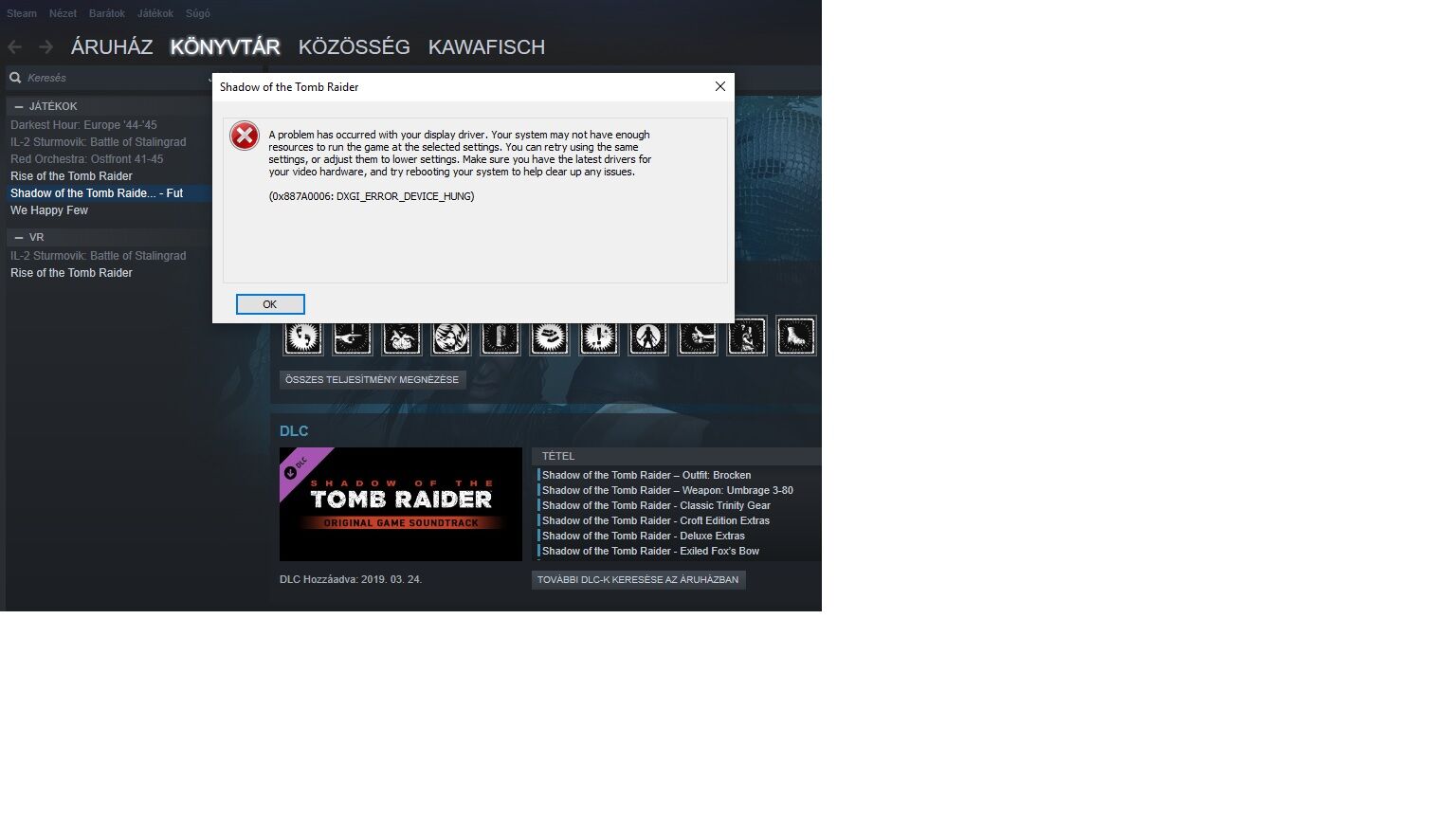

Ma megjelent az új Nvidia driver le is szedtem na mondom kipróbálom a csoda DDu- t szépen le is szedte a régit új fel steambe be ROTR indul lőn csoda az eddigi mikro laggok is a benchmark alatt eltüntek jééj- na irány a SOTR- indít erre ez a hibaüzenekt fogad miután a kezdő játék képernyő előtti nvidia reklám felirat betöltödött..
Oké biztos vmi nem volt jó driver újra letölt ddu újra újraindit csökkentett mód stb, telepít Steam újra SOTR- megint ez a kép.. Mi a búbánatos fax történt?
Kevés erőforrás ja eddig metn
Kombó Ryzen 5 2600 160 giga ram gtx 1080 ti rog strix kari..
Ötletek?Most ott tartok hogy DDU- val leszedtem a legujabb drivert és vissza raktam a . 64 - est tehát az eggyel régebbit és azzal elindul a SOTR..

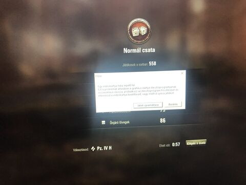

Annyit csináltam beléptem a Geforce vezérlőpultba és kijelöltem a world of tanksot hogy mindig a nagy teljesítményű kártyával menjen. Úgy látszik nem tetszik neki ha válogat az intel 630 és a geforce között?!
Remélem így már jó lesz. -

Amit tudok javasolni az az hogy először is hanyas windows 10-d van fent? Ha nem a 1809-s akkor frissítsd vagy a windows update-ből vagy manuálisan a windows 10 oldaláról. Esetleg kapcsold ki az Nvidia Control Panel-ben a játék profiljánál a v-sync-t és ha elindul a játék akkor ott is. Esetleg tedd fel a hotfix drivert amit linkeltem. Ha ez sem segít akkor végső megoldás ként kiveheted a vga-t a gépből tisztísd meg a foglaltot és magát a kártyát is egy ecsettel vagy porszívóval óvatosan. Ha ugyse megy tényleg meg kellene nézni terhelés alatt végig futnak-e a benchmarkok rendesen legalább a Havean mert az ingyenes ha jól tudom de a Furmark is az és az is jól leterheli a kártyát.

Próbáltad az első hszmben írt benchmarkokat? Mert először azt kellene kideríteni, hogy a kártya jó-e. Aztán ha minden rendben van akkor megnézni, hogy minden szoftver felvan-e telepítve ami kell a játék futtatásához szinte minden játék mappájában van vcredist mappa onnan feltenni a visual c-ket meg a DX-t is. Ha az sem megoldás akkor DDU-val csökkentett módban letakarítani az Nvidia drivert plusz minden egyéb marhaságával együtt és újratenni akár a standardet akár a DCH-t kétlem, hogy emiatt nem menne már mint a DCH miatt mert a WOT igaz, hogy régi játék de folyamatosan frissítik mert online játék. Szóval először derítsd ki, hogy nem a vga-nak van-e hibája.

Olyan problémám van a videokártyámmal (nvidia 1050Ti )
pl world of tankozok .. elindítom betölt a játék és pár másodperc után kiírja hogy videókártya hiba lépett fel....
grafikus kártya illesztőprogramjával lehet gond... hiába frissítettem , a windows is újra le telepítve....
jelenség maradt...
Van valakinek esetleg ötlete?
2018 Decemberben vásároltam a gépet újonnan.. -
