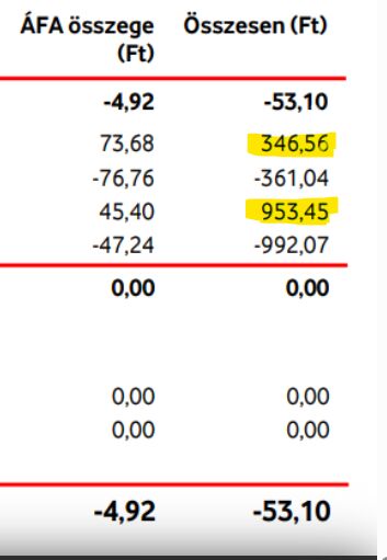

Ami sárga, az az emelt havidíj.
Ami meg előjeles, ez pedig visszajár, mert az előző számlán már kifizetted előre a havidíjat az alacsonyabb - nem emelt áron.Szóval rajta van az emelés 5-ig, azért addig, mert akkor volt a hordozás.
Az összegbeli különbség pedig az 1 nap miatt van.
5 nap emelt áron vs. 6 nap alacsonyabb áron, ezért jár vissza 53 forint. -

a vodánál előre fizeted a havi díjat. Tehát február tizenakárhányadikán (amikor megjött a számlád) befizetted a február 7-március 6 közötti időszakra eső forgalmad. És mivel nem indult új számlázási idő (március 7- április 6) , valamint a kifizetett időszakot sem töltötted ki a vodánál (1 nappal hamarabb elhordoztál) ezért ők tartoznak neked. Persze csak ha kéred a visszautalását az 53 Ft-nak

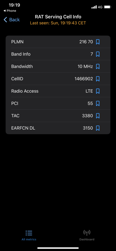

De például a B1-et nem lövik le. És a B3-mat sem mindenhol (bár sok helyen).
Próbálkozhatsz a NetMonster nevű appal, ez root nélkül is elég sok infót kiír: [NetMonster]
Egy sima Speedtest-ből nem derül ki sok minden azon kívül hogy lassú. NetMonsterrel láthatod ha eltűnik a B3, és azt is fel tudod mérni, hogy melyik helyiségben milyen a hálózat. Jól lesz ez még Telekomhoz is

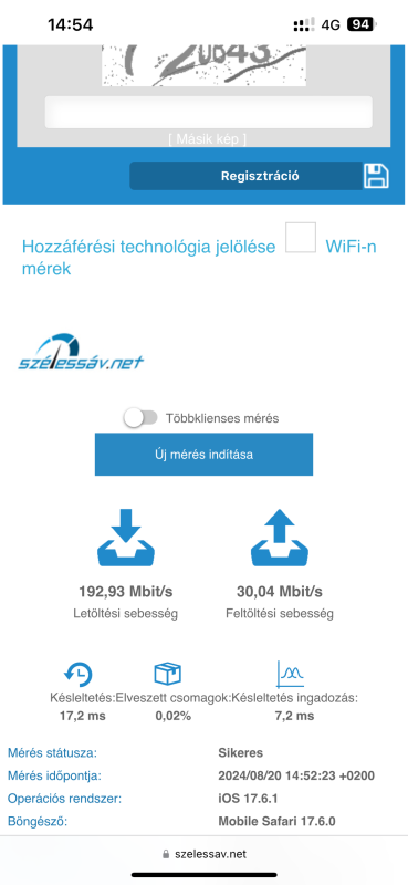

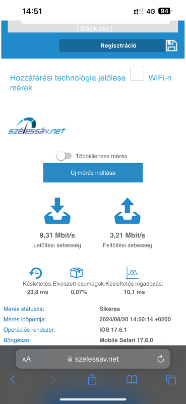

Ezek szerint B3mon vagy, de lehet hogy a gyenge térerő is gond lehet, három pöcök egység, bár, akkor is kellene lennie legalább 1Omega feletti sebességnek,
a tornyod hány csatornát tud? Androidos telóval vagy valami mással is meg kellene nézni, mivel nem b2Oon vagy. Viszont a beton is zavarhat. -

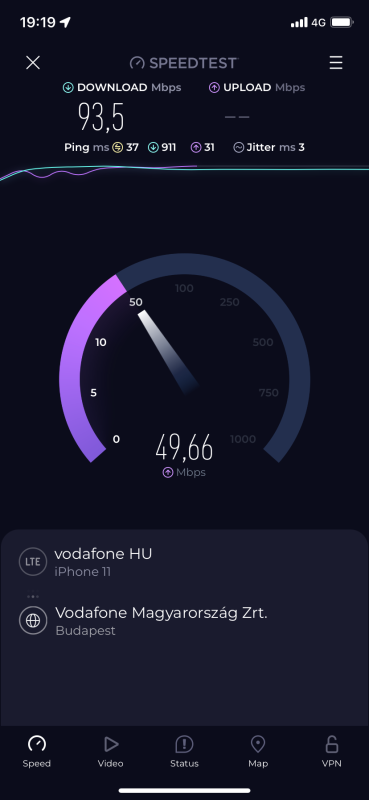

dchard
simpley #81970 üzenetére
A panel is beton
Nem, az átfedések dominancia hiányhoz és interferenciához vezetnek önmagukban is. A torlódás alatt azt értem, hogy az alacsony sávok (7/8/900MHz) terülnek a legjobban beltéren is, így a forgalom nagyobbik része ezeken a frekvenciákon koncentrálódik. Ergó ezek torlódnak a leghamarabb az esti csúcsban például. De erre nincs ráhatásod: ha a telefonod látna értlemesen 1800-at, 2100-at vagy 2600-at, akkor azon lenne, és a sebességed is jobb lenne.
