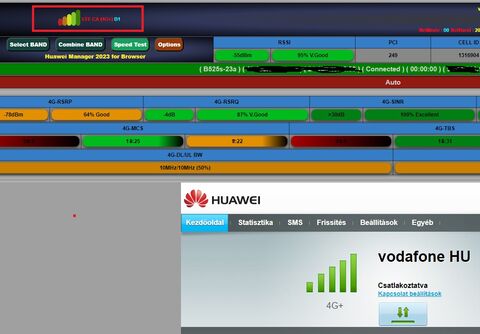

"Én nem a B20an vagyok már, de menne az is."
10MHz-en sehogy nem fogsz 100+Mbitet kimérni. Ami valójában történik, hogy az elsődleges sáv a B1 és mellé fogja a B20-at. Ki is írja hogy felül hogy "CA (4G+)" Ez abból a szempontból jó, hogy így az uplink B1-en van (kevésbé terhelt és ugye UL csak egy sávot tud ez az eszköz), DL meg össze CA-za a két sávot.

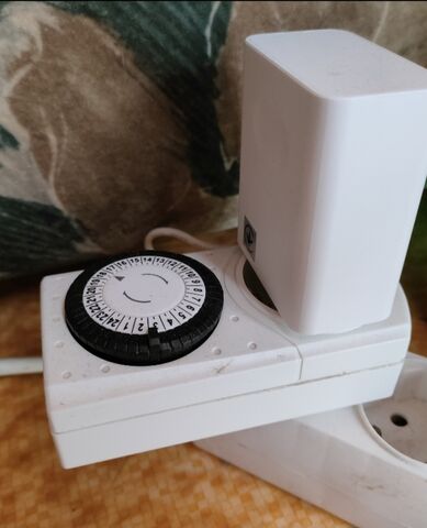

Igen tudom de semmit nem ér. A router dönti el hogy mikor melyik nap induljon újra hajnalban, de nekem naponta kellene a restart, mert a 24 óránkénti bontás miatt nem mindig megy vissza a netre. Úgyhogy maradt az időkapcsoló minden hajnalban off-on, kész, ideje így megy és mindig van netem bármiféle beavatkozás nélkül.
Bl.Gyo.
Marcsello31 #76182 üzenetére
Bármilyen jó. Én a Tescoban vettem 1000ft-ert egy mechanikusat, azon van a routerem. Igaz 30 perces felosztásban (digitális gondolom bármennyit tud), de nem baj hajnali 2:30kor kapcsolja le, és 3:00kor vissza. Úgyse használja senki ekkor.

csaszi75
Wolfram #76171 üzenetére
Nekem is volt ilyen routerem.. Power on bekapcsolás után 24 órával jött megint egy lekapcsolódás.. majd a router pontosan 5 percet várt.. és újra csatlakozott.
Vagyis minden nap 5 perccel tolódott a 24 órás bontásom ideje..
De ez egyértelműen router függő dolog. Volt olyan routerem, ami a bontás után azonnal visszajött.
Ez a jó megoldás, amit Bl.Gyo. fórumozó ír:

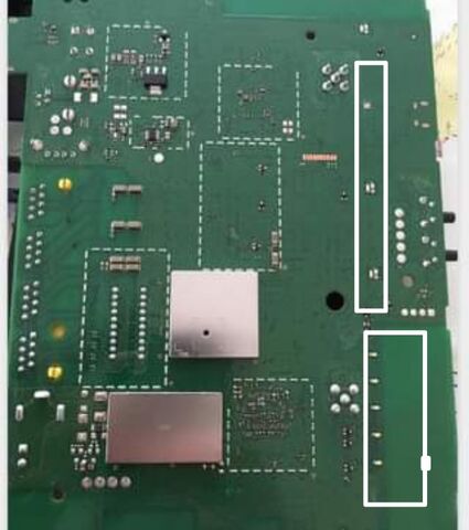

Marcsello31 #76123 üzenetére
Én se értem az agyon ledelést és csipogtatást, mert bár néha jól jön, de sokszor rettentő zavaró...
Sztem itt is az van, amit volt bnőm mondott, aki mozgássérült: akik a "nekivaló" eszközöket tervezik, egyik se próbál ki smit, őh még véletlenül se jól működik, pl kád melletti kapaszkodó...
Igen, jó, ha a routeren vannak ledek, de tényleg miből állna megoldani, h éjjel ne fájdítsák az ember szemét, meg persze, legyen led, de mi a frnacnak kell ilyen erőset??? -
Marcsello31
#73820095 #76120 üzenetére
Hali! Arra is gondoltam már, hogy belülről ragasztom le valami műanyaggal ami nem engedi át a fényt, igazából csak az zavar hogy ne hogy éjjel gondoljon 1et is kigyullad nekem. Ha én egyszeri fejjel látom hogy mit lehetett volna javítani a routeren_akkor a mérnökök kik tervezték mért nem? Vagy legalább a szoftverben berakták volna a lehetőséget, A fekete szigetelőszalag valamennyit beválik amugy. nálunk csak pár dolog világít a nappaliban, ahol alszom ott még esélyt sem adok hogy bármi pislákolni tudjon,

Vidékre (Bács-Kiskun) is érkezett az EARFCN 500-as B1-ből.
Egy olyan tornyon néztem amin B1 és B20 van, de továbbra sincs CA.
Sebességben sem látok változást, tehát úgy tűnik, mintha nem lenne 20 MHz-re bővítve.
Tehát akkor mégis csak az lehet, hogy egyelőre csak "igazítanak"?Egyébként tudtok valami programot Samsungra, ami kiírja a sávszélességet root nélkül? Az S9-emen már nem hajlandó semmi elárulni...

Marcsello31 #76108 üzenetére
Nekem van olyan kütyüm, amin hiába takarom el a ledet, a kütyü belsejéből is kivilágít... De ez még mindig kevésbé idegesít, mint a konyhai kütyük éles csengőhangja, mikor elkészül vmi... Na, azokat nagyon nagyon szívesen kiktatnám...

Lackooo84
Nemtom miből tartana egy led on/off opció a menüben, szerencsére a routeremben benne van gyárilag, az ONT sajnos meg karácsonyfa.
Marcsello31
SztiviVander #76113 üzenetére
Igaz, az lesz, amit írtam csak feltételezés volt
. De amúgy a neten találtam kèpet a hátlapról ahol látni hogy hova vannak forrasztva a ledek.mr600?! Na mindegy, majd jövőre.

Marcsello31
SztiviVander #76109 üzenetére
Fasza
cat4es ő is gondolom. Arra is gondoltam már hogy le forrasztom róla a ledeket, ès csak 1 ledet hagyok meg rajta a többi felesleges, de sztem eme ötlet füstbe ment, mert spèci forrasztással vannak rajta. _csak ötleteltem_ esetemben marad a szigszalag.
