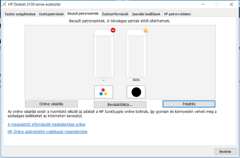

Sziasztok! HP DeskJet Ink Advantage 2130 nyomtatóm van, de nem műkődik a színes nyomtatás, csak a fekete , már kicseréltem a patront, de így se látszik egyik színes csík se a tesztlapon. Újratelepítettem az illesztőprogramot, megtisztogattam mechanikailag de semmi, nem tudom mit tehetnék még....

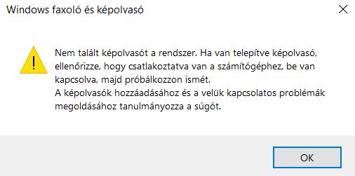

WaterWawe
Csavarnyuzo #3137 üzenetére
Igen fel. Aztán lepucoltam mindent egy tutorial alapján és megint fel, de ez sem segített.
2 különböző gépen is megpróbáltam. -

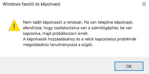

WaterWawe
Csavarnyuzo #3133 üzenetére
Sajnos az sem látja.

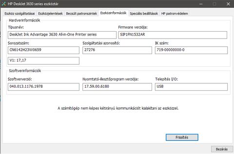

HP Laserjet 3030 USB-n csatlakozik a géphez. Nyomtatás hibátlan, viszont szkennelni nem tudok. A HP Scan and Capture nem látja az eszközt. A Windows Fax and Scan ezt a hibaüzenetet adja:
Többször is volt driver lepucolás, újratelepítés. Van valakinek valami ötlete, hogy bírhatnám működésre a szkennert?

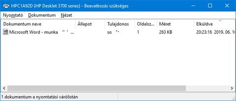

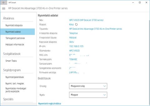

adott egy WiFi-s hálózati nyomtató , HP 3787 DeskJet .
A gondom az, hogy ha nyomtatni akarok, akár képet,akár dokumentumot, el is küldi a részére,de vagy fél óra múlva kezdi el kinyomtatni a nyomtató..A hálózaton lévő gépekre fel vannak telepítve az illesztők, minden gép Windows 10-es a legfrissebb javításokkal..
A hálózaton elméletileg megtalálható a nyomtató..
Például ezt a doksit sem nyomta még ki magából ( most 20:43 van.. )
Mit cseszhettem el a beállításokban ?

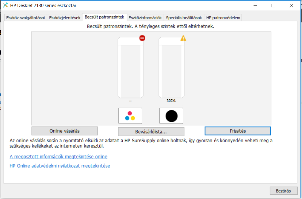

csoki98
Akadt egy olyan problémám a hp deskjet 2130-as nyomtatómmal, hogy kifogytak az eredeti patronok. Normális magyar oldalról rendeltem után gyártottat, ugyan olyan típusúakat. Ki is próbáltam őket, szépen nyomtatott feketét és színeset is. Ezután 30 lapnyi nyomtatás után elkezdett pirosan villogni a színes patront jelző led. Most se feketét se színeset nem tudok nyomtatni. Már mindent végigpróbáltam(nem akadt el benne papír, kiszedtem, újra beraktam a patronokat, hard resetet csináltam, tiszta alkohollal letisztítottam a patronok és a helyük érintkezőit) és azóta is ugyan úgy villog és nem akar nyomtatni. A programjában ezt a képet mutatja a patronszinteknél:Esetleg leblokkolhatta az után gyártott patront a nyomtató?

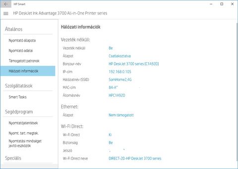

troll81
sziasztok Hp deskjet 3700 netrol nem akar nyomtati se emailt se wifi. mi kotlott meg a Win 10 frissites miatt lett oda?

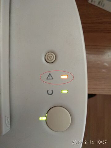

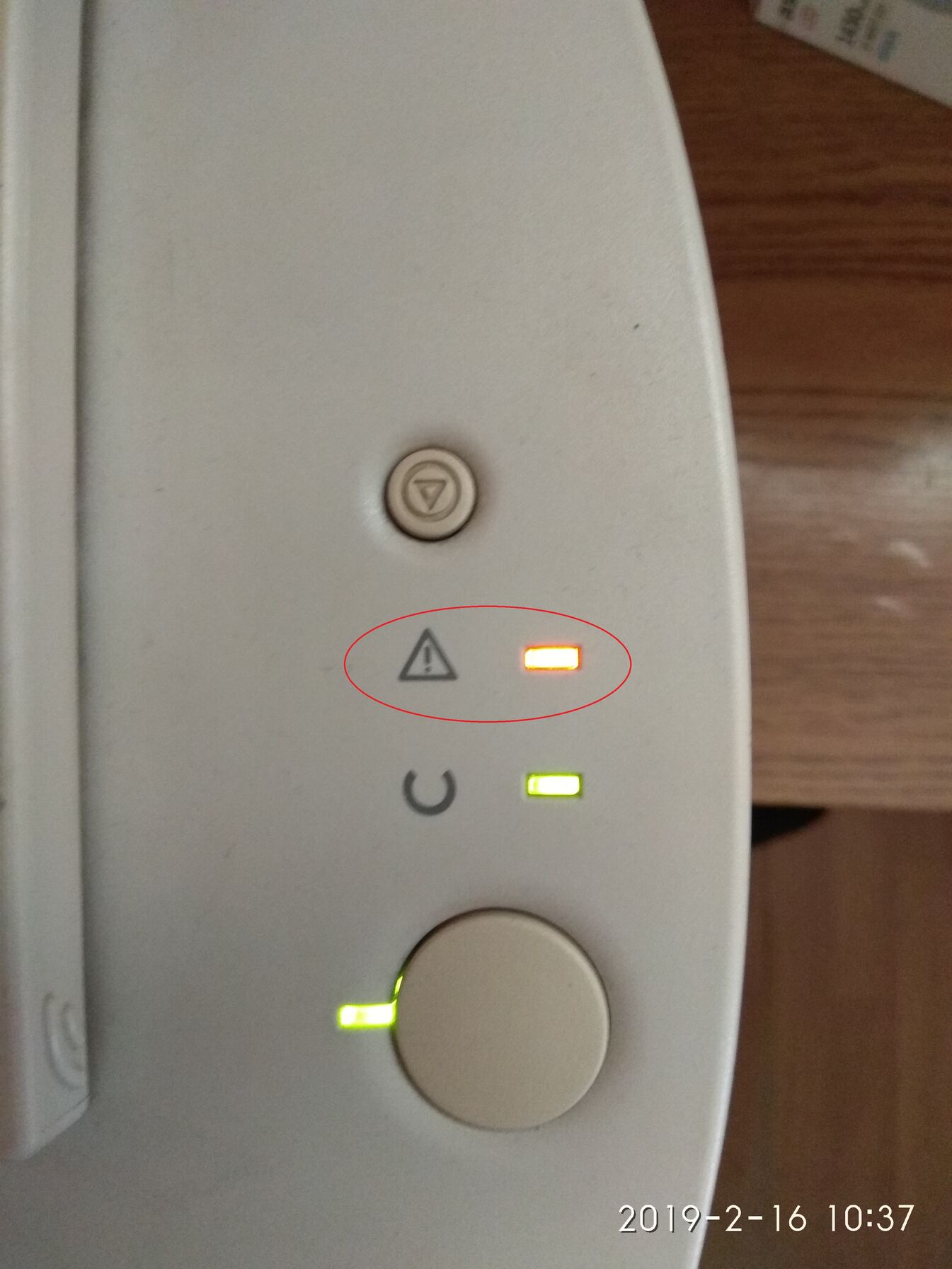

Csavarnyuzo
SirKero #3106 üzenetére
Formatter internal RAM or ROM error
Turn the printer off, then turn it back on. Replace the formatterSajnos jellemző volt a 2200-as típusra a fomatter hiba.
Ha nincs vesztenivalód süsd meg a panelt: fomatter baking a jelszó. 180 C-ra előmelegített hőlégkeveréses sütő 8 perc. Én nem szoktam alátámasztani. Kicsit büdös lesz. 2200-as gépeknél nincs tapasztalatom - túl régi -, van amelyik típusnál jó volt a "javulási" arány, de volt olyan is aminél 5 sütésből 1 ha jó lett. -
SirKero
Csavarnyuzo #3105 üzenetére
Semmi változás hiába nyomon bár meddig.
Amikor bekapcsolom a gépet még normális állapotot mutat csak amikor rányomok a nyomtatásra akkor gyullad ki a piros lámpa.
