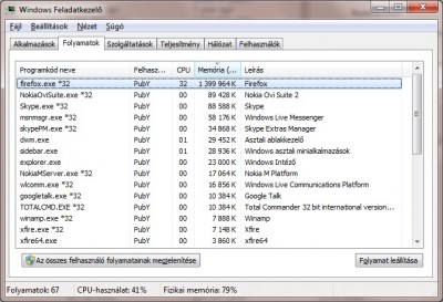

Összesen vagy három kiegem van, mellesleg csökkentett módban is zabál. Azt a kieget amit linkeltél ismerem, de valahogy nem szeretem.
Azért kösz. Marad memória zabálónak. Max nem nézem többet a feladatkezelőt. -

Az ok, nekem is megeszik akár több 100 megát is, de amíg ezzel megnyitok öt ablakot,
az lesz vagy 6--700 mega, az Explorer meg mintha inkább adná a ramot ehhez képest.
Szóval ennek ennyire rossz a memóriakezelése? Sosem lesz ez kijavítva? Vagy úgy gondolják a fejlesztők hogy azért vesszük a sok ramot, hogy lehessen a Firefoxot használni? -

A Firefox nálatok is zabálja a ramot? (3.6-os)
Jelenleg csak ez a fórum van nálam nyitva, és ennyithasznál. Vagy ez normáils?

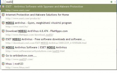

Azt a saját böngészési előzményeidből veszi, amit a places.sqlite fájlban tárol... Próbáld ki, internet nélkül is kiegészíti. Nem is értem, hogy merülhet fel benned ilyesmi, ez minden böngészőben így van.
Az intelligens címsor pedig nagyon jó, ajánlom, hogy kapcsold vissza. Persze ha nem tetszik, nekem mindegy.
#27441408
WonderCSabo #10963 üzenetére
Mert elkkeztem beírni dolgokat a címsorba és amég az inteligens címsort nem vettem ki kiegészítette.
Ebből és inkább megkérdeztem...

Pubszon #10921 üzenetére
Miket nézel Te jutubon?
4db 1080p-s videót toltam az előbb egyszerre és 800MB-ig ment fel a memória. Becsuktam az ablakokat (rókát nem) és visszaesett a memória is.
Mégegyszer újratenném azt a rókát és előtte kipucolnék mindent és addonok nélkül is megpróbálnám szűz rókán.

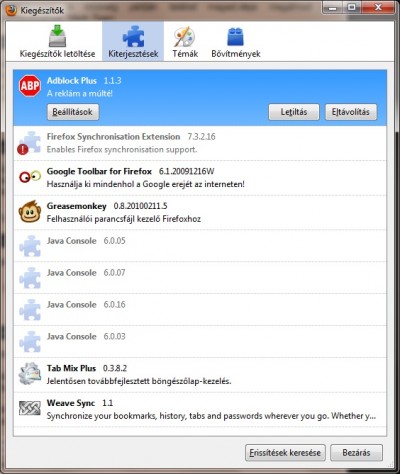

csferke
FireFox kiegészítőkkel kapcsolatban lenne egy kérdésem.
Amikor frissül a Java Console akkor mindig egy újabb sor kerül bejegyzésre a kiegészítők közé. Idővel már 5-6 Java Console is ott csücsül.
Le lehet, le kell-e a régebbieket tiltani?
Amikor le van valamelyik tiltva akkor sem aktív az Eltávolítás gombja.
Ha nincs már szükség a régebbi verziókra akkor hogyan lehet eltávolítani a kiegészítők közül?köszönettel
