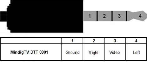

Én próbáltam a box hoz adott scart adaptert is a plazma tvm el. Tökéletesen működik, sőt jobban mint vártam. Azzal próbálod?
Nyilván az eredeti két képeden kívül még kell egy scart közdarab is. A Rca szétosztódba pedig sima stereo jack kell nem olyan amit mutatsz. PC hangszórókon is sima stereo (3 pólusú) jack van. -
