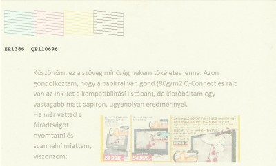

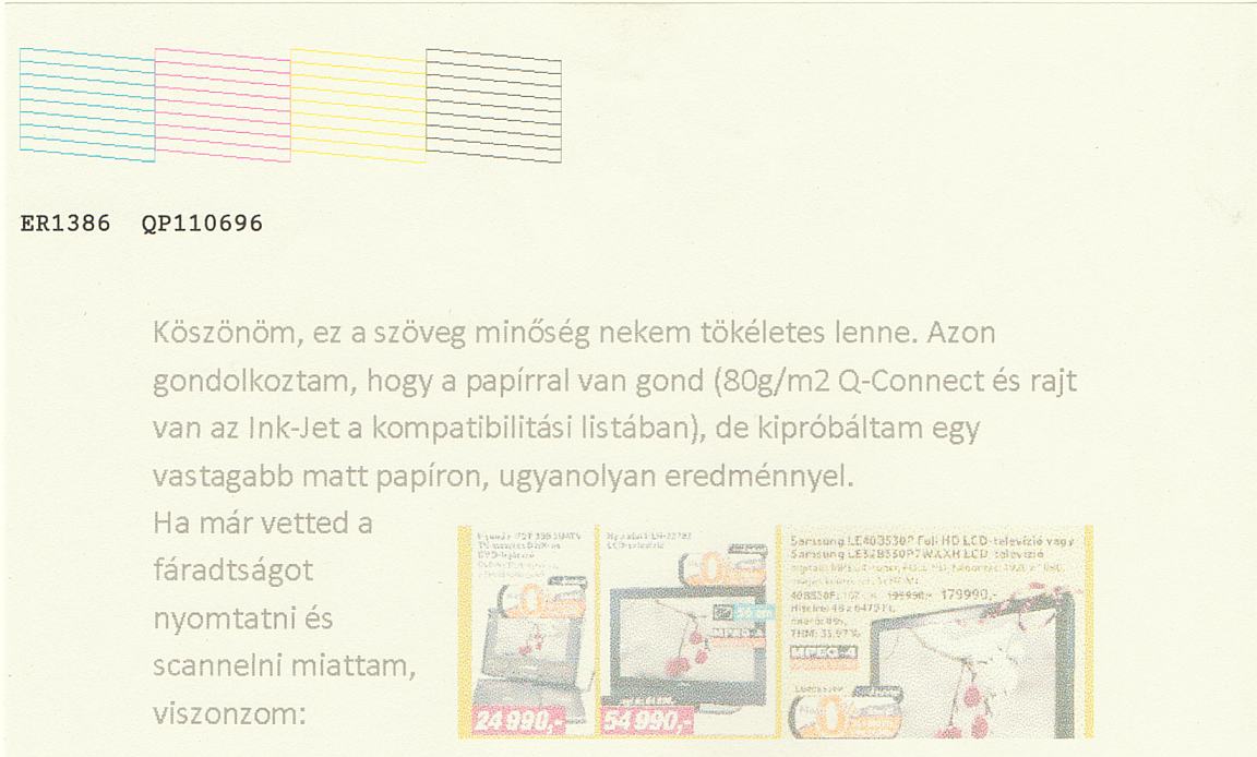

Köszönöm, ez a szöveg minőség nekem tökéletes lenne. Azon gondolkoztam, hogy a papírral van gond (80g/m2 Q-Connect és rajt van az Ink-Jet a kompatibilitási listában), de kipróbáltam egy vastagabb matt papíron, ugyanolyan eredménnyel.
Ha már vetted a fáradtságot nyomtatni és scannelni miattam, viszonzom:
gyenge minőség
jó minőségNyomtató: DX7400
Patron: utángyártott EzPrint v6.0 chippel, nem házilag töltve (2x 2009-04 + 2x 2009-05)
Nyomtató program: Epson Color Driving System Verzió 6.52A képeken jól látszik, ezekkel a patronokkal fénykép minőség alatt nem lehet érdemben nyomtatni. Minden esetben be volt kapcsolva a "Gyors" opció (ez a fej oda-vissza haladásakor is nyomtat).
Nem hibának tartom, de így nem érdemes használni a PC nélküli másolás opciót. Nemsokára rendelek és kipróbálom Printymax-os tintával is... Belőled kiindulva komoly elvárásokkal vágok majd neki.

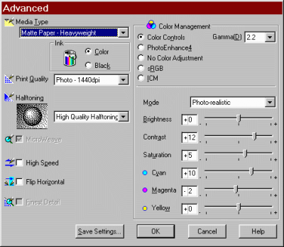

A színhelyességről meg már írtam neked :[itt]
Ja még papírtól is függ, pl a matt fotópapíron és a fényes fotópapíron eltérhet a színbeállítás, mert különböző mértékben szívják be a tintát. -

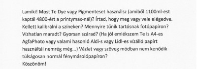

Lamiki! Most Te Dye vagy Pigmenteset használsz (amiből 1100ml-est kaptál 4800-ért a printymax-nál)? Írtad, hogy meg vagy vele elégedve. Kellett kalibrálni a színeken? Mennyire tűnik tartósnak fotópapíron? Vízhatlan maradt? Gyorsan szárad? (Ha jól emlékszem Te is A4-es AgfaPhoto vagy valami hasonló Aldi-s vagy Lidl-es vízálló papírt használtál nemrég még...) Vázlat vagy szöveg módban nem kenődik túlságosan normál fénymásolópapíron?
Köszönöm! -

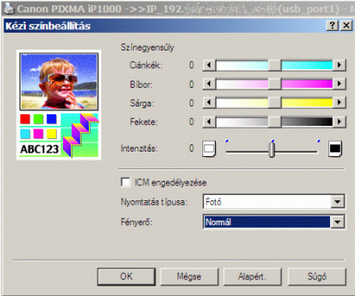

Nekem van itthon kalibrátorom, ezért minden monitoromat bemérem vele.
Kézzel meg sem próbáltam. Vagyis gammát meg ilyeneket állítgattam, de hamar rájöttem, hogy ez így nem buli.A másikra meg annyit, hogy szerintem ha itt ajánlanak valamit, akkor a többség már inkább azt veszi. Mindenesetre én felhagytam a tintasugaras nyomtatókkal... Utángyártott mindegyik fejét tönkretette 1 éven belül...

"Hát ez a kézileg állítgatás nem éppen okoz színhűséget."
A régebbi monitoromat színkalibráltattam. És tényleg láthatóan szebbek a színei. A következő monitoromnál arra gondoltam, hogy megspórolom a kalibráció árát. Egymás mellé rakom a 2 monitort, mindegyikre kiteszem ugyanazt a színt, és szemre beállítom egyformára.
De minél többet állítgattam, annál kevésbé hasonlított. Jó sok idő múlva feladtam, mondván, hogy gyengébb minőségű az LCD-je, ezért nem lehet beállítani. Aztán úgy adódott, hogy valaki szívességből műszerrel megmérte, és azokkal a beállításokkal már nagyon hasonlóak a 2 monitor színei.
Én tudom magamról, hogy a színekben béna vagyok, például a bőrszínem árnyalatát az általános iskolától kezdve még soha nem tudtam előállítani, ha most belekezdenék, nagy eséllyel valami 40 napos vízi hulla bőrszíne sikerülne. (Vagy egy négeré. Vagy egy indiáné.)
Lehet, hogy te is hasonló cipőben jársz, csak még nem tudsz róla."6-8-12ml-ért 3000-6000Ft igen sok, pofátátlan és nemutoljára teljesen irreális összeg."
Szóval ha pirosas a nyomat, akkor huzigálhatod, csak mégrosszabb lesz.A többivel egyertértek, még annyival nem ,hogy szerintem nem mi vagyunk sóherek, hanem 6-8-12ml-ért 3000-6000Ft igen sok, pofátátlan és nemutoljára teljesen irreális összeg.

Itt megint képbe jön a fórumozók sóhersága: a műszeres beállítás pénzbe kerül, és minden újabb patronmárkához újra be kell állítani. Tehát ezt el is vethetjük.
Ha engedünk a minőségből, akkor szemre is beállíthatjuk, mert a nyomtatódriverekben van színenkénti intenzitás-állítási lehetőség.
Pl. Canon és Epson:
A korábbi hozzászólások között olvastam, hogy valaki egy márkát azért szólt le, mert pirosas árnyalatú volt a nyomat. Csak az M és az Y csúszkáját kellett volna lehúzni, vagy a C-t felnyomni...
Jó ötlet az is, ha egy tesztábrát kinyomtatunk még az új nyomtató gyári patronjaival, és az utángyártott patronos nyomat színeit megpróbáljuk ehhez közelíteni.folyt.köv.
